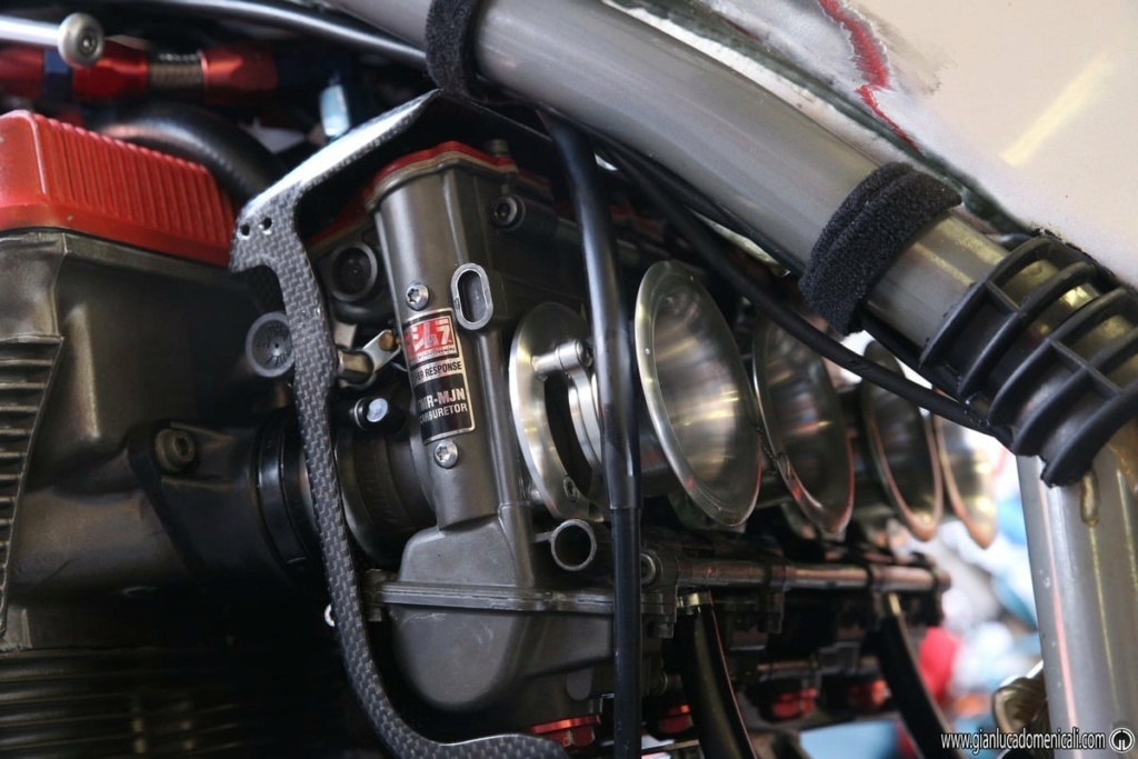

Dis moi complètement autre chose, au sujet des cornets sur votre machine : ce sont des cornets sans aucun filtre ? on théorisait hier avec le doc sur le cornet de sa trident et les différences sur la carburation entre ses cornets et ses filtres.

Maintenant on utilise des cornets Dual Stack, interdisant de fait l'utilisation d'un filtre, et apportant un réel "plus" par rapport aux cornets traditionnels.
Concernant le choix cornet, cornet avec grille ou un filtre, la différence sera effective en fonction du maillage du cornet ou de la densité du filtre. Moins il y a d'air qui arrive et qui peut être consommé par le moteur, moins on apporte d'essence, moins il y a de perf. Ensuite cela reste un choix au niveau tenue dans le temps, fiabilité, puis que avec simplement des cornets nus on risque d'avaler une saloperie.
