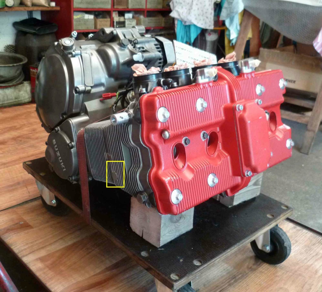

Personnellement je ne comprends rien à ta façon de faire. Je ne comprends pas non plus comment tu trie tes pièces, comment tu juges celles qui vont ou ne vont pas, ce qui mérite d'être utilisé ou pas ... Sans aucune information valable il est impossible de dire quoi que ce soit et ce n'est une simple photo de quelques pistons qui va apporter une quelconque information. Je crois que tu mélanges beaucoup de choses sans aucune vraie ligne directive. Quand on se lance dans ce type de travail/projet, la première chose à faire est un cahier des charges avec le résultat recherché et les moyens qui doivent être employés. Une fois le cahier des charges complété, on s'y tient sans jamais rien changer sinon l'ensemble du projet va capoter ou donner un résultat inachevé, donc décevant.
Les distinguos entre 750F et 750R vont un peu plus loin que ce que tu supposes; rien que la culasse est complètement différente. Cette culasse "F" est ce qu'on appelle une "dothead" reconnaissable à un point de fonderie sur le côté des ailettes.
Il y a des modifications notables sur ce type de culasse par rapport aux culasses "R". Les conduits sont différents, orientés différemment, la chambre de combustion est différente, plus petite, l'écartement des pipes d'admission n'est pas identique. Bref pas mal de différences.
Suivant les montages, les châssis, ces culasses dothead peuvent poser des problèmes pour le passage des carbus dans le cadre car les carbus sont montés plus haut et plus horizontalement.
Sur la première photo (750F) on peut comprendre que les pipes sont placées bien plus hautes par rapport au plan de joint de culasse.
En comparaison d'une culasse 750R :

Mer 23 Juin 2021 - 19:01
A merci pour les conseils Titane je n'avais pas pensé faire cette démarche d'équilibrage.
Pour les coussinets @Chris#111 m'a dit la même et un vieux gribou qui surveille ce que je fais parie que je ferais péter les gros pistons après le reconstruction complète ( vieux gribou c'est pour le forcer a réagir ici ). même si je pense qu'un moteur refait avec une rampe race, un allumage top et ma ligne me suffiront ...
Cette aprem pendant que mon genou(*) me laissait tranquille j'ai continué le nettoyage inspection. La pompe a huile est raide de neuve, je n'ai rien d'autre a vérifier que l'absence de marque a l'intérieur n'est ce pas ?
Je nettoie mes paliers avec du scotchbrit ?
Autre question qui me turlupine au sujet de la boite de vitesse. Rien ne s'oppose à l'échange. Seul le premier rapport étant different entre les deux boites, mais on est d'accord : on ne change pas une famille qui gagne j'utilise tout les pignons d'un même jeu ? Je garde les arbres du F et je mets les pignon de R ?
Je garde les arbres de boite de F parce que le joint d'arbre primaire est toujours une galère à obtenir ... toujours par reçu malgré les bonnes adresses. Je prefererai utiliser le commande d'embrayage du R mais si il y a plus de joint en bout d'arbre primaire de boite ...
(*) ce week end je devais aller faire la montée Classique de Loch, parce que j'ai construit une réplica de course, alors faut aller faire la course, non ? Je voulais rien dire et aller vivre ça tout seul, je suis un Ours je vous dit, mais bon ... j'ai le genou en compote, je me suis retrouvé un matin a ne plus pouvoir mettre un pied devant l'autre et faire mes trains. N'en parlons plus.

Merde pour ta montée classique, j'espère que ton genou sera plus facile à réparer que ton joint à trouver !
Re: 748 pour mon GSXR
Mer 23 Juin 2021 - 19:36
VilO a écrit:Merde pour ta montée classique, j'espère que ton genou sera plus facile à réparer que ton joint à trouver !
Punaise t'imagines pas comment j'étais chaud, content, après avoir mis tant de temps à arriver à une moto qui roule pas trop mal. J'ai passé un vieux joint que j'avais en rab sur une des spares qui trainent sur mes étagères , ça aurait été beau ... Mais bon la vie est ainsi faite : la tartine tombe toujours sur le beurre et tu renverses ton café après et tu essuies avec le torchon tout propre ... L'enculerie des choses.
