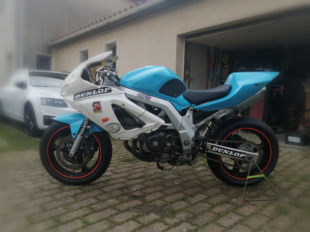

J'ai trouvé un poly de 1000 Gex k7 à côté de chez moi, il me plaît plus que celui qu'il y avait sur la moto quand je l'ai achetée, c'est une machine de piste mais faut qu'elle soit jolie quand même
Côté araignée et fixations supérieures ça devrait s'adapter pas trop mal, par contre pour les fix latérales c'est pas la même limonade, j'ai fait des gabarits en cartons, j'avais pas envie percer le cadre côté extérieur mais je sais pas comment je vais percer là...
Re: Première machine pour la piste => SV650K3
Lun 7 Mar 2022 - 7:20
Je souscris complètement, il faut une belle moto, je ne supporte plus de voir les catégories remplies de pièges immonde. Bon comme me disait cyniquement un copain hier soir, logiquement on ne devrait plus trop les voir sur circuits ...
Pour ton soucis de point de fixation : comme toi j'aimerai pas trop percer le cadre. Pour des raisons plus idéologique plus que technique d'ailleurs, bien posé, un insert ne va réduire la rigidité de ton cadre. Dommage que les axes moteur que l'on voit ne soit pas creux.
Lun 7 Mar 2022 - 19:38
Et pourtant lors de ma dernière session j'ai vu un 500GPZ full stock avec les pneus carrés et pas de première jeunesse, et un CBR1000 Repsol avec plus d'huile de fourche sur l'étrier que dans le tube...
Pour mon cadre, en dehors du fait que j'ai peur qu'en cas de crash ça vienne fissurer le renfort, je ne sais pas comment percer à cet endroit là, même un renvoi d'angle de perçage semble trop long...
Si je fais des trous pas trop gros peut être que les vis casseront avant le cadre, je peux tarauder direct si y'a assez de matière aussi

perso , je ferai une patte en forme de Z droit ..qui se fixe derrière tes crash pad .. pas besoin de percer quoi que ce soi niveau cadre ....
Mar 8 Mar 2022 - 6:55
brooklynboogie a écrit:perso , je ferai une patte en forme de Z droit ..qui se fixe derrière tes crash pad .. pas besoin de percer quoi que ce soi niveau cadre ....![]()
Je chercherais de ce genre de solution a titre perso.
Après les support doivent être bien dimensionné pour qu'ils servent de fusible au moment du drame.
- JH'R 42
Localisation : 42
Mar 8 Mar 2022 - 14:09
Il a totalement raison , c'est ce que je fais sur les miennes . Jamais je perce les cadres . Tu colles un insert sur ta patte ou un Zeus et roule !brooklynboogie a écrit:perso , je ferai une patte en forme de Z droit ..qui se fixe derrière tes crash pad .. pas besoin de percer quoi que ce soi niveau cadre ....![]()
C'est le bas du carénage qui va être compliqué à faire , tu vas être obligé de le recouper dans le sens de la longueur pour le réduire . Sinon il va trainer par terre en virage .
- unnamed-64
Mer 9 Mar 2022 - 9:33
rien à voir avec la fixation du carénage, mais je réduirait la longueur des crash pad pour pas que ça vienne casser le cadre en cas de glissade.
- JH'R 42
Localisation : 42
Jeu 10 Mar 2022 - 0:05
Les crash pad qui tiennent par une vis sont a proscrire , il faut des pièces un peu longues qui ne peuvent pas s'arracher . Je pose des protections de carter et le carénage fait la protection , pas de crash pad pour ma part .

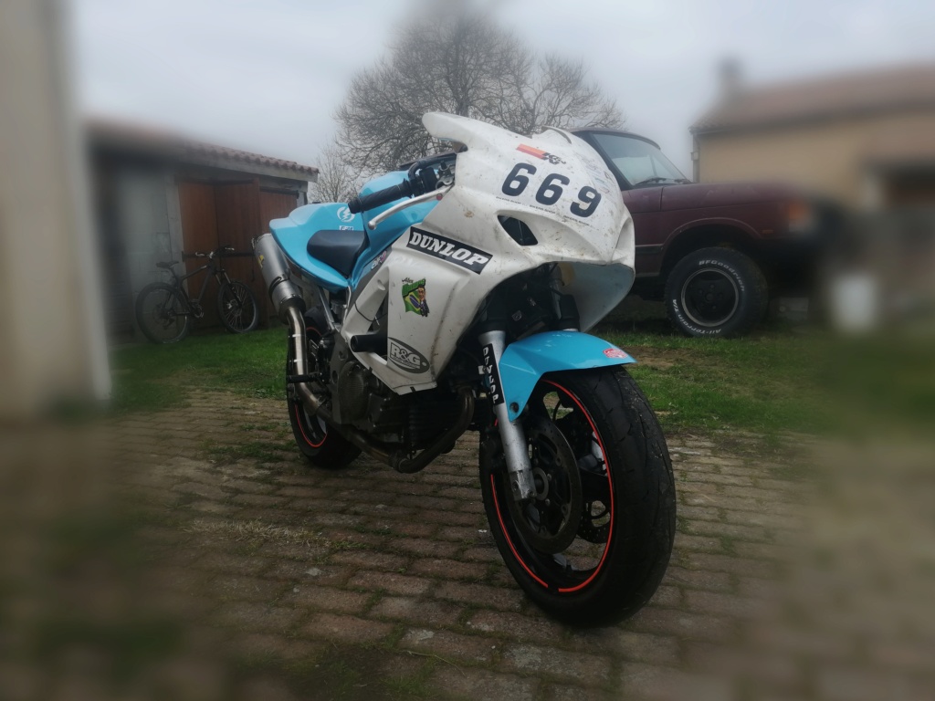

Ven 29 Avr 2022 - 18:56
Merci pour vos retours les gars, je suis en train de finir l'adaptation du carénage, mais j'ai un souci plus grave...
J'avais de la condensation dans le hublot de niveau d'huile, je pensais que c'était dû à l'hiver sans trop tourner, il n'en est rien, j'ai l'eau du circuit de refroidissement qui se vidange actuellement par la vis de vidange du carter...
Je suppose que je suis bon pour tout démonter et voir la gueule des joints de culasse
La saison est mal engagée
