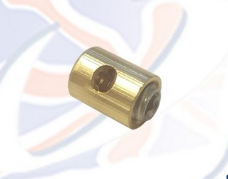

Avec les câbles, il n'y avait pas un kit accessoires pour choisir le montage le plus adéquat ? Le kit universel ressemble à ça (là pour une XM2 mais le principe est le même pour ta poignée)
Première machine pour la piste => SV650K3 - Page 7 Img_0139
Sinon il faut voir sur la toile ce qui est dispo, peut-être chez Bihr, sinon le principal spécialiste européen en câbles et tout ce qui entoure ce domaine c'est VENHILL (UK). Ce qu'il faut préférer c'est un serre-câble de ce type et quand on voit comment est constituée la vis de serrage (elle s'agrippe dans le câble) on peut être serein pour le montage et ne surtout pas utiliser de Loctite.
Première machine pour la piste => SV650K3 - Page 7 Serre-10
Première machine pour la piste => SV650K3 - Page 7 Serre-11

C'est quoi la différence entre les deux kits XM2 et KRR 03 svp ? je risque d'avoir a commander pour mon montage injection, autant prendre le plus adéquate ???

J'ai pris ça chez Speedway au final, y'a des embouts à souder visiblement, à l'étain je suppose :

Ah, tu m'intéresses vivement. Si les embouts sont à souder, cela veut dire que les câbles ne sont pas en acier inoxydable qui est insoudable à l'étain. Et ce sont ces câbles là, en acier ''normal"que je recherche. Peut-être pourrions-nous communiquer en mp.

Pourquoi a souder ? les embouts sur la photo doivent avoir une petite vis sur le coté . L' inox c'est pas top mécaniquement en effet ...

Oui à souder, ce ne sont pas des embouts avec une vis !
Doc, je t'envoie une photo détaillée en MP 😉

J'ai pas réussi à souder ce foutu câble à l'étain, incompréhensible 😬
De toute façon au final c'est un tirage Domino d'origine donc j'ai remis un câble d'origine, les vrais tirages rapides sont chers je trouve.
