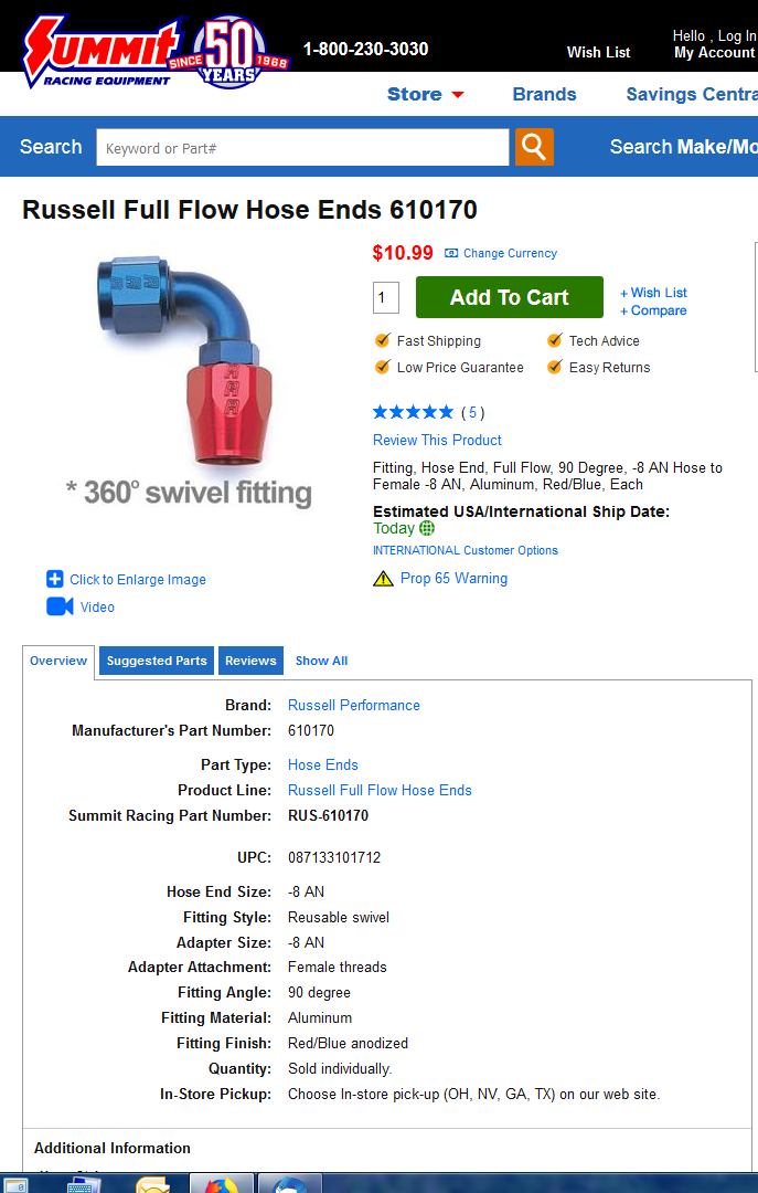

Il existe des marques bien moins chères que Goodridge. La qualité de Goodridge n'est plus à démontrer mais certains concurrents ne sont pas en reste, notamment Russell Performance.
Je me fournis cette marque de raccords, adaptateurs et tuyaux depuis des décennies aux States. Bien sûr il y a les frais de TVA qui sont incontournables mais on peut payer ces frais directement chez le revendeur, ce qui permet d'économiser quelques euros (10 à 20 euros facilement), c'est variable en fonction du montant de l'achat.
Le revendeur en question, Summit, est certainement la plus grosse boite au monde (je pèse mes mots) pour tous les articles Hi-Perf. Comme c'est aux States, c'est essentiellement axé bagnoles, mais pour des raccords ça n'a aucune importance.
Un exemple de prix de raccord Russell ...
Vis raccord radiateur d'huile.  Russel10

Je plussoie pour Summit Racing, j'ai déjà commandé pour bagnole et c'est top, depuis ils m'envoient leur catalogue tous les ans !
