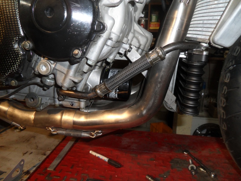

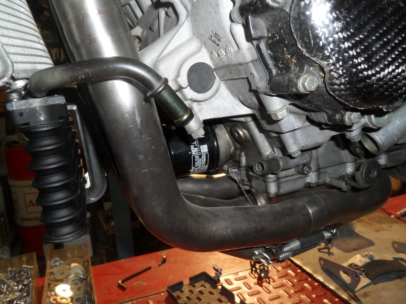

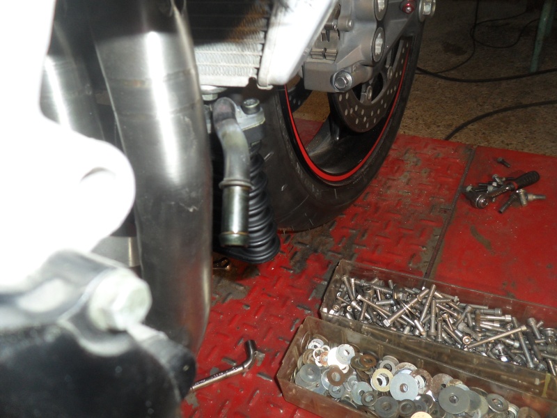

encore une fois je suis passablement dans la merdouille ............. durites radiateur d'huile 270207
je résume au montage du radiateur d'huile je m'aperçois que les durites touchent le collecteur d’échappement .
si quelqu'un a été confronté a ça.........
durites radiateur d'huile Sam_9770
durites radiateur d'huile Sam_9771
durites radiateur d'huile Sam_9772
durites radiateur d'huile Sam_9773

Comme solution provisoire, rapide et pas chère, je ne vois qu'un abaissement du radiateur avec des pattes. Comme le collecteur se rétrécit en bas, ça devrait le faire.
Vu les branchements non standards des flexibles, la solution définitive pourrait coûter un poil plus cher. durites radiateur d'huile 301418

même en descendant le radiateur les durites sont trop prés des tubes de collecteurs .
donc la solution qu'il me reste c'est de dessouder la bride qui viens sur le radiateur et de la décaler de 15°.
ensuite comme rien n'est simple j'irai chez goodrigge pour remplacer la partie souple qui devient trop courte . durites radiateur d'huile 270207
durites radiateur d'huile Sam_9810
durites radiateur d'huile Sam_9811
j’espère juste que la bride est brasée sur le tube parce que si c'est soudé électrique c'est pas gagné.... scratch

problème en partie résolu.
finalement chauffe des tuyaux et transformation de la courbure histoire de s'éloigner des tubes du collecteurs .
demain j’emmène tout ça chez un spécialiste des flexibles hydraulique ou alors j'irai chez goodrigge (l'usine est pas trop loin de chez moi) faire sertir deux durites .
durites radiateur d'huile Sam_9812
durites radiateur d'huile Sam_9814
durites radiateur d'huile Sam_9815
durites radiateur d'huile Sam_9813
