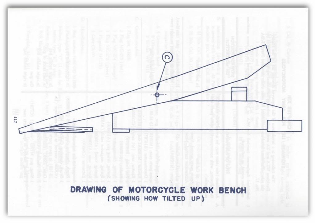

Plusieurs options, lève moto en métal à parallélogramme alimenté par un cric de bagnole, table "basique" en bois à hauteur fixe, et ce modèle en bois basculant qui a attiré mon attention ces jours ci :
Est-ce que vous en avez un ? Déjà fabriqué un ? Des suggestions ?

Je pense pas faire une table ciseau ni à parallélogramme, je vais sûrement faire un truc fixe avec des roulettes, comme ça j'ai la place dessous pour stocker ce que je démonte et je peux la déplacer dans l'atelier.
Et quand y'a pas de meule dessus ça fait un établi additionnel, mais du coup il faut que je détermine une hauteur moyenne pour bosser dans de bonnes conditions, quitte à utiliser une sorte de marche pied si besoin occasionnellement !
Les ricains font beaucoup ça en bois :
