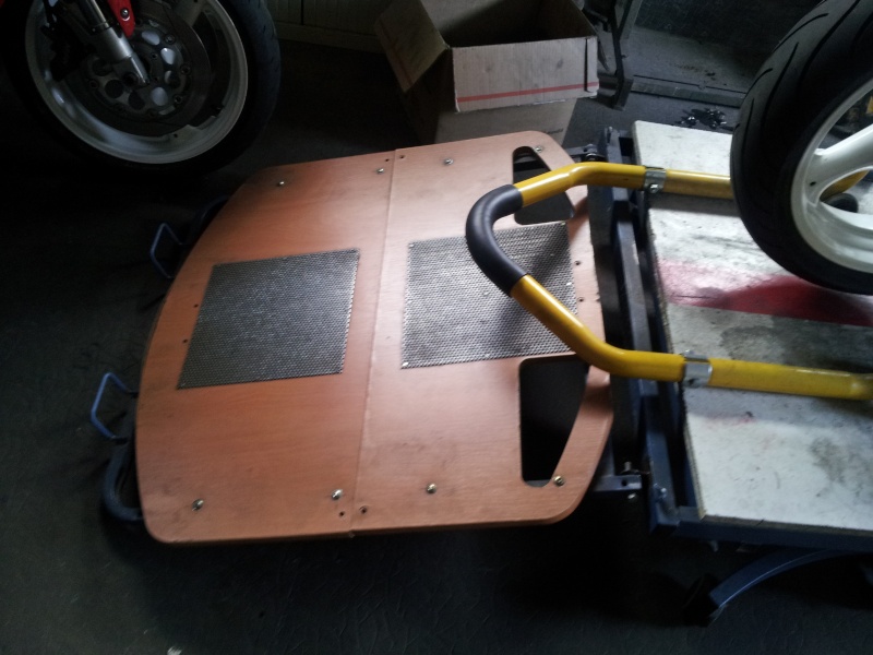

Bon, voila ce qui me sert de table élévatrice actuellement, je suis parti d'un lit d’hôpital médicalisé, sorti tout droit d'un renouvellement d'une flotte qu'un pote a intercepté pour une misère.
J'ai donc récupéré ceci en 2011 :
Table élévatrice maison Photo010
Je l'ai modifié dans un premier temps, comme ceci, en supprimant toutes les lattes du sommier, et en recouvrant le châssis d'une planche de médium de 20 mm d'épaisseur, donnée par un pote, j'ai evidemment renforcé le chassis avec des traverses soudées pour éviter la déformation de ladite planche de medium.
J'ai donc aussi retiré toute la partie servant a relever le matelas, pour m'en servir de rampe pour monter la moto sur la table, les planches de tête et de pied de lit sont recyclées pour garnir la rampe.
Ici, la table en position basse, a 30 cm de hauteur :
Table élévatrice maison Photo011
Et en position haute a 80 cm de hauteur :
Table élévatrice maison Photo012
Donc a ce moment là, le lit m'a couté une bouteille de Ricard, quelque baguettes de soudure a l'arc, et...ben c'est tout en fait...Table élévatrice maison 365685
Tout ça c'est très pratique mais pourquoi en rester là ?
Mettre une moto sur béquille d'atelier, c'est très pratique, mais j'ai toujours la crainte de foutre la moto par terre quand je béquille tout seul.
donc a chaque fois que je dois béquiller, je fait participer ma femme, ce qui ne l'amuse pas outre mesure, et accessoirement, j'aime bien être autonome.
Ma dernière bricole en date, est en fait "la pince a roue" sur l'avant de la table, qui ne me sert qu'a tenir la moto droite quand je la met sur la béquille d'atelier, donc l'idée, c'est de monter la moto sur la table, de je pincer la roue avant ou arrière pour que la moto se tienne droite toute seule, pour pouvoir la béquiller tout seul sans aucun risque.
Voila donc la bidouille en question :
Ici, la joue mobile de droite, actionnée par le vérin qui servait a relever le matelas, fixé sur une platine maison sur la table, via une traverse sous la table :
Table élévatrice maison 20131010
Et ici, la joue fixe de gauche :
Table élévatrice maison 20131011
Et pour monter la moto sans que ça ne glisse, j'ai fixé de la tôle perforée sur la rampe :
Table élévatrice maison 20131012
Donc là, pour le moment, ça manque un peu de peinture, mais ça fonctionne au poil, et c'est vraiment super pratique Table élévatrice maison 365685
Chaque pied de la table, (et il y en a 3), peut soulever un poids de 135 Kg, on peut donc en déduire que cette table peut lever a peu près 400 kg.
et pour le prix, ben, ça le fait vraiment quoi...Table élévatrice maison 578213
