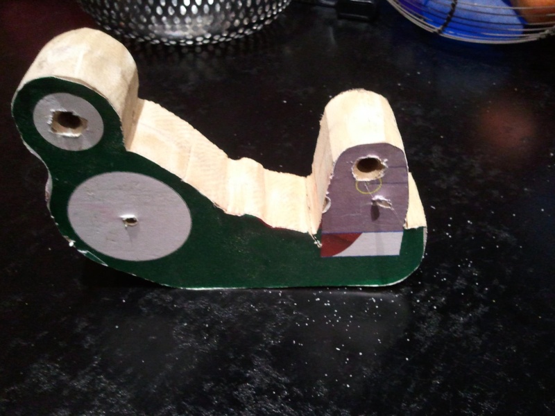

c'est bon pour le basculeur Fabrice, merci de ton aide et de ton soutien cheers
c'est renvoyé un mail à Henri en lui demandant de se calquer à l'identique à celui là, on voit bien que la forme, permet de dégager de la place pour l'amorto et de décaler vers l'arrière un peu la position
de oute façon ce basculeur a été validé en synématique pour être vendu alors on va sur ça, y compris l'aspect esthétique, hein Nico Réhausser 1052 - Page 5 365685

Des news d'Henri cheers
Il a modifié le basculeur comme demandé et là on est identique !
Je sort un gabari à l'échelle et ce WE je fais un gabari en bois pour valider le truc sur le slabby

je suis tombé sur une photo du GSXR de Doug polen, et j'ai trouvé la forme du basculeur intéressante !
il est pas d'origine ? ça me parait bien long ?
vous en pensez quoi ? scratch

Pour passer un amortisseur plus long ca ne me semble pas idiot comme solution.

C'est bizarre, on dirait une pièce moulée, c'est pas courant dans le sur mesure, pourtant il est clairement pas d'origine, pis on voit bien aussi que l'amorto est plus incliné, bref je comprends pas tout mais j'en pense pas moins... Réhausser 1052 - Page 5 365685

Je me suis fait les mêmes constatations que toi sur le côté moulé de la pièce ??
ce qui me rassure c'est que la pièce que je souhaite faire sera aussi plus longue que d'origine, donc ça va dans le sens de la photo
Pour ce qui est de notre pièce, la maquette bois est faite, la moto est sur cales de ce WE et je vais passer au montage avec le palan pour voir ce que ça dit en hauteur de selle
