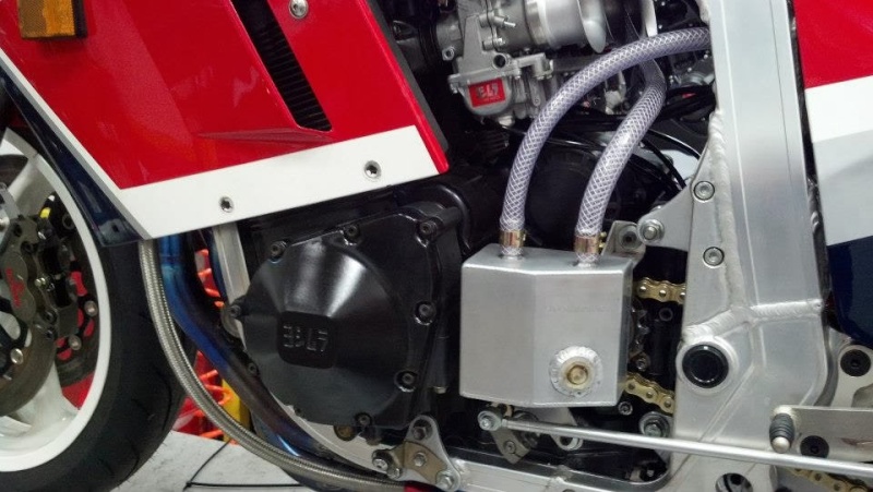

je suis en train de lorgner sur beaucoup de chose, et en outre sur la fabrication d'un recuperateur d'huile façon yoshimura.
Dans ce style

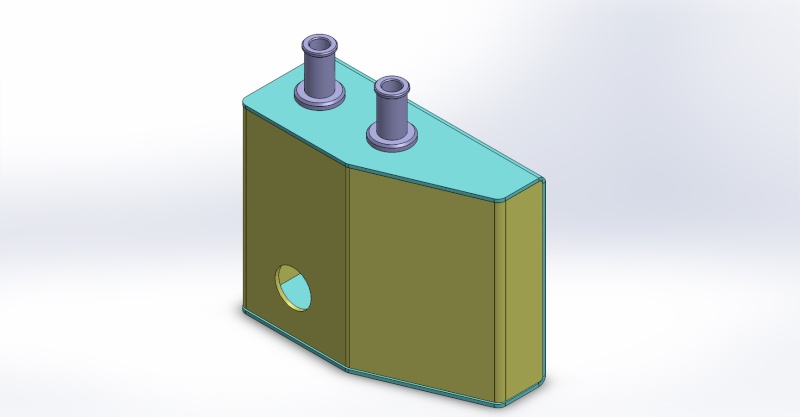

Et pour l'instant, j'en suis la:
recuperateur huile Assemb13
recuperateur huile Assemb14
Pour l'instant les cotes ne sont pas encore définies, je n'en ai pas sous la main pour mesurer. Donc il fait 120 de larg, 100 de haut et 50 d'ep
En fait, je peux le faire a la main, a l'ancienne, mais je me demandais si ça pourrait intéresser du monde ce type de récuperateur...
Car si c'est le cas, je balance en découpe laser, et j'en sort autant qu'il faut pour les intéressé.
Alors, du monde que ça botte ?

Ah oui çà pourrait intéresser du monde je pense, le truc c'est qu'il faudrait aussi les cotes de fixation aux carter arrière.Tu as une solution pour le hublot de contrôle de niveau.

Le plusimportant c'est la boite, les supports peuvent se faire a la main, ou les integrer dans la decoupe laser, c'est meme en clre mieux. Mais ans touds les cas, il me faut des cotes TRES precises pour le dessiner.
Un bac a batterie ? Facile :-) fais un petit dessin papier avec les cotes et je te dessine ca sous sw
Je compte utiliser ça. C'est fileté, donc un ecrou derrière. Pas de soudure, plus net visuellement Cool

perso , je serai intéressé .. pour la mienne ça serait l'idéal  .... si c'est possible bien sur !!
pour les cotes .. "Gésexixairwuile" en a fait faire un !! pour son 1100 réplica .. a voir si il peut filer des infos sur les cotes .. recuperateur huile 301418

Ben en deux parties, les embouts à usiner, et les supports.
En une seule pièce c'est impossible.
Hésitez pas à me donner des côtés que je dessine.
Et me dire qui est chaud !

recuperateur huile Assemb15
recuperateur huile Assemb16
Une autre version qui engloberait les pates de fixations. Mais encore une fois se pose le problème ses côtes que je n'ai pas...
Mais je pense que ça peut etre pas mal !
