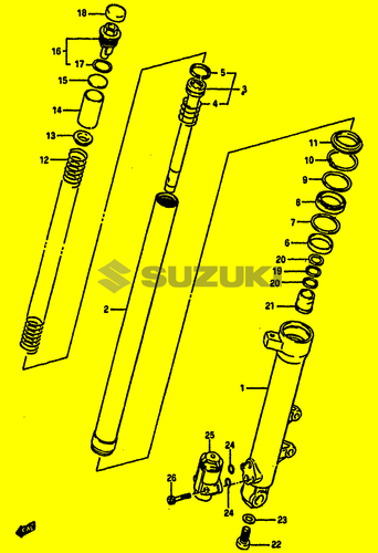

Sur mon DR, j'ai la fourche de gsxr en 41mm. Or je suis emmerdé car je n'arrive pas à faire de patte d'étrier de frein efficace. Comme c'est un étrier flottant, le freinage est mou à cause des fixations d'origine du gsxr qui sont trop excentrées. Je sais pas si je suis clair là
En gros, ça fonctionne pas.
Donc, ma question est de savoir si je peux assembler mes fourreaux de DR avec le tubes, ressorts et cales de GSXR vu que le diamètre de fourche est le même à la base (41mm).
Si oui, comment faire pour avoir un niveau d'huile, juste.

Je l'ai déjà remonté de 4cm dans les tés et ça fait trop perché en plus de faire moche. Je fais pas un chopper, mais un bobber, faut qu'elle soit basse et passablement horizontale au niveau de la ligne.
Donc mon idée est de mettre les fourreaux de DR pour adapter l'étrier et les tubes avec les ressorts de gsxr pour avoir un rendement intéressant.

moi je te dit IMPOSSIBLE ou te coûter un gosier .
Diamètre des bagues , hauteur des coulisses, diamètre tube et implantation des joints spi.ressorts cales, hauteur des clips .
ect ect , change de fourche complète . ORGANE DE Sécurité ..
tu peut démonter tu comprendras le pourquoi du comment .
éventuellement ......... coupe le tube et refait les filetage des bouchons(attention le chrome)
coupe ressorts et fabrique des cales.

Bah déjà ça part mal, j'ai pas réussi à dévisser la tige du bas de fourche, de fait, je peux pas désaccoupler le fourreau du tube.
Y a une astuce pour coincer la tige pour pas qu'elle tourne dans le vide et que je puisse dévisser la BTR qui est au pied de la fourche?

t'as enlevé le bouchon et le ressort ?
si oui, ben remet les peut être ???
si non, ben il te faut surement "l'outil Suzuki numéro 9872135468712358697" qui peut aussi se faire avec un "T" et un écrou de xx mm soudé au bout...

Pour l'outil, c'est juste, c'est ce qu'il me faudrait, mais fais chier de l'acheter.
Faut que je le fabrique du coup.
Si il y a qui a des plans ou des précisions à apporter, je prend

J'ai un peu farfouillé, il faut que je soude un écrou soit de 24 soit de 30 en fonction du modèle pour bloquer la tige et ensuite ça va tout seul.
