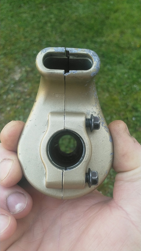

J'ai acheté un tirage rapide Domino d'occase mais en bon etat fonctionnel
Sauf que ca ne se monte pas sur le bracelet de ma moto.
Cest évidemment un tube en 22, et, chose drôle, je mesure évidemment 22 sur l'alesage du carter de tirage, dans les deux axes.
Du coup je ne comprends pas trop pourquoi ca fait ca :
Tirage rapide Domino Img_2019

Si tu retire le tirage et que tu montes juste la cocote sur un guidon ça ne fonctionne pas non plus ?
Y a pas un pion d'alignement en trop ou abimé ? c'est curieux ton histoire mais ça me rappelle un truc scratch

Un des deux est ovalisé ?

Voila ce que ca donne hors moto :
Tirage rapide Domino IMG-20220327-110213
Tirage rapide Domino IMG-20220327-110223
Je mesure bien 22 entre les deux axes de l'alesage dans l'alu, et le guidon fait aussi 22 bien sur.
La coupe des deux demi carter n'est pas sur la diagonale, mais cette piece est d'occasion, elle a servi, j'ai posé la question au vendeur qui me dit que c'était monte sur sa moto de piste avec bracelets PP Tuning.

Je peux te mesurer mes bracelets pptuning mais je ne crois pas que ce soit différent des autres.
