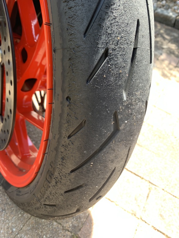

Y a des copains ici qui sont meilleurs que moi en partie cycle, mets des photos de ton usure de pneu

Mer 12 Mai 2021 - 16:57
 Aprilia RS et Tuono 660 - Page 5 Img_0210
L'arrière (qui avait 600km de route) au bout de 3 sessions de 20 minutes. affraid
 Aprilia RS et Tuono 660 - Page 5 Img_0211
Et l'avant  Aprilia RS et Tuono 660 - Page 5 879196
je connaissais pas les pressions pour ces pneus Pirelli Diablo Rosso Corsa 2, du coup j'ai mis 2,1 à l'avant et 1,9 à l'arrière.
Mais en voulant remettre les pressions route une fois rentré chez moi (et pneus froids), j'ai vu qu'en réalité j'avais 2,4 à l'arrière et 2,5 à l'avant.
le gonfleur du circuit était dans un état avancé et devait déconner.
Voila vous savez tout. alors les spécialistes allez-y lâchez vous !!! Laughing

Pour tes problèmes de pneus qui n'en sont pas je pense . Il faut que tu commences par mettre ta moto en config piste avec la bonne pression à chaud et régler tes suspension avec les bonnes courses mortes . Après tu regardes si tu as vraiment des problèmes ! et ensuite tu règles si besoin . Sur celle que j'ai essayé sur piste , clairement elle était trop souple . Mais loin d'être inroulable , je me suis bien amusé ! Tu était sur-gonflé c'est sur , il y a des tableaux Pirelli sur le net pour les pression . Attention aux petites appellations sur le pneus il y a des variantes parfois . Sur les Diablo superbike c'est 1.6 et 2.1
Je pense que pour toi qui reprenais tu avais la monte idéale , ces pneus de route sont plus facile à chauffer et a tenir en température . Par contre si tu passes un certain niveau de pilotage tu détruis ton pneu , c'est peut-être ce qui a commencé à arriver sur la fin .
Inversement le pneu piste te demande de le mal mener pour chauffer , et si tu ne tapes pas dans les freins pas de chauffe donc pas de grip . C'est pour cela que c'est une hérésie de rouler sur route avec du piste , éventuellement en plein été pour faire une sortie musclée avec des potes qui soudent ! Si tu veux les réglages de base , je te donne ce que nous mettons avant d'affiner .

@JH'R 42 l'usure arrière est quand même pas si mal, non ? clairement l'avant il n'y avait pas ce qu'il fallait et pour l'expérience Dunlop que j'ai avec des pneus routes capables sur piste, on doit descendre les pression en générals de 200 300g. Je te rejoints complètement pour les pneus piste sur route.
J'ai lu beaucoup de pression 2,2 partout sur piste avec la précédente génération de Diablo Rosso Corsa II, moi quand je vois cette usure je 'essaierai ça. C'est quoi les pression d'origine ?

JH'R 42 a écrit:Pour tes problèmes de pneus qui n'en sont pas je pense . Il faut que tu commences par mettre ta moto en config piste avec la bonne pression à chaud et régler tes suspension avec les bonnes courses mortes . Après tu regardes si tu as vraiment des problèmes ! et ensuite tu règles si besoin . Sur celle que j'ai essayé sur piste , clairement elle était trop souple . Mais loin d'être inroulable , je me suis bien amusé ! Tu était sur-gonflé c'est sur , il y a des tableaux Pirelli sur le net  pour les pression . Attention aux petites appellations sur le pneus il y a des variantes parfois . Sur les Diablo superbike c'est 1.6 et 2.1
Je suis d'accord avec toi, je pense que j'ai pas particulièrement de problème de pneus, je pense surtout que je n'avais pas les bonnes pressions.
J'ai pas posé la question à Pirelli mais de ce que j'ai trouvé sur le net, il semblerait que les pressions soient 2,1 Av 1,8 Ar (à froid) 2,3 Av 1,9Ar (à chaud) !!!
Par contre quand tu parles de régler mes suspensions avec les bonnes courses mortes, tu me parles chinois ! Laughing Mais je ne demande qu'à apprendre !

JackCélaire a écrit:Je pense que si tu tombes sur un technicien top qui lis ton mail tu auras les bonnes pressions. Si tu tombes sur un gars genre Jean Menbalek il te dira pression constructeur. Tu vois je ne mettais pas trompé pour les pneus, tu as pile ce qui te faut et si tu veux plus ce sera les SP. Avec les pressions ce serra un bon départ pour partir sur ta base de réglage, après les courses mortes et réglages tu y viendra tout seul même si la ça te fais penser à de la magie noire.
Je viens de poser la question à Pirelli, j'attend une réponse.
Par contre pour les courses mortes je ne sais même pas de quoi il s'agit.  Aprilia RS et Tuono 660 - Page 5 99519
Mais si quelqu'un se sent l'âme du professeur pour un nul de mon genre je suis a l'écoute ...

En gros c'est régler l'enfoncement des suspensions sous le poids de la machine   Aprilia RS et Tuono 660 - Page 5 100452

Le but est de regler le ressort pour toi, comme dit Vilo sous une autre forme.

Sinon le gars de Pirelli m'a répondu ça concernant la pression des pneus :
Bonjour,
Votre question a retenu toute notre attention.
Pour une utilisation piste, la fourchette à l'avant est comprise entre 2,1 et 2,3 (jamais en dessous) et à l'arrière entre 1,7 et 1,9.
Les pressions « standard » sont 2,1 et 1,8.
Elles sont à faire de préférence à chaud, à froid mettez 0,2 de moins et faite les 2/3 premiers tours sans trop attaquer pour leur laisser le temps de monter en température.
Nous restons à votre disposition pour toute information complémentaire.
Cordialement,
Customer Service
Si j'ai bien compris, (vu que je prend mes pressions à froid avant la première session) je devrais mettre 2,0 à l'avant et 1,6 a l'arrière.
Si c'est ça j'étais vraiment surgonflé. Ça expliquerait une grande partie la dégradation rapide du pneu.
