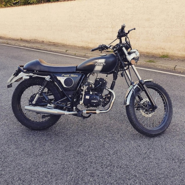

Hello,
J’ai récupéré un mono 50cc 4T pour que madame puisse apprendre a passer les vitesses tranquille
Je suis sur le réglage du carbu mais je suis un peu une buse a ce niveau et je commence à tourner en rond
Je précise j’ai pas de manuel d’atelier pour cet engin (une Mash fifty) donc je tatonne
Le souci de base c’est une moto qui a tendance a s’engorger, au point que c’etait tres difficile de demarrer en cote sans la noyer
J’ai essayé un simple réglage de richesse ça a rien changé, on entendait pas vraiment le ralenti varier en tournant la vis
J’ai abaissé le niveau de cuve, au départ le flotteur était bien parallèle mais peut être que c’est pas suffisant comme repère
Y’a du mieux avec un niveau plus bas, en mettant les gaz tranquillement elle part mieux et cale moins
Disons qu’en l’état c’est roulable mais pas optimal, surtout pour une débutante
En revanche si on accélère trop franchement en partant du ralenti pouf ça coupe
Après quelques mètres a essayer la moto la bougie est déjà pleine de calamine (noire mais sèche)
La je bloque un peu.. Pour moi ca laisserait supposer gicleur trop grand (bien que d’origine)
Mais une fois la moto lancée elle tourne et prend bien ses tours
Ah, et l’aiguille est pas réglable (un seul cran)
Si vous avez une piste je suis preneur

Y’a un gicleur de ralenti oui, mais le souci apparait que à plein gaz à l’arrêt, tu penses que ça joue ?
J’ai fait realeser mes gicleurs hier, c’est top cet outil d’ailleurs
Je suis monté jusqu’à 88 (72 d’origine) mais pas moyen d’obtenir un réglage correct
Avec un gicleur de 80 j’arrive à quelque chose de bien mais en trichant un peu : obligé de tendre le cable de starter au max pour que le papillon soit toujours un peu fermé
Mais en l’état je peux démarrer poignée dans l’angle et piler sans que ça cale, donc je sais pas si je vais toucher encore
Madame aura plus qu’à aller faire un tour et voir si ca va mieux

si tu es obligé de mettre un peu le starter c'est simplement que ton truc est trop pauvre.....pas plus compliqué que ça.
les causes ,voir robinet d'essence (filtre) mise a l'air du réservoir souvent il y a aussi un filtre sous le siège de pointeaux ,niveau de cuve si l'on part du principe que les gicleurs sont ok ....etc.......

Pas bête merci, je vais checker le circuit d'arrivée, mais en statique l'essence arrive bien dans la cuve
C'est vrai par contre que les robinets sont cheap là dessus, mais pas sur de pouvoir remplacer par mieux
On a pu rouler un peu dimanche, à chaud la moto tourne nickel par contre à froid c'est une patate ... et elle met 15min à se mettre à température de marche
Donc encore un peu de boulot en perspective
