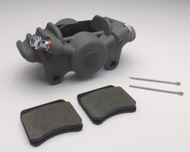

Et bien elle a des durites avia depuis 15 jours, les pistons, les vis de purges, tous les joints neufs, des plaquettes neuves et le maître-cylindre du 600 de circuit. Ça ne freine pas.
Je pense que les pinces ''s'ouvrent'' au freinage. L'alu a 40 ans et il n'y a qu'un seul piston.

C'est fort possible que ca soit une histoire de vieillissement des pinces, avec les étriers de GSXR de premières générations. C'est la loterie, mais une très grosse majorité de machine ne sont jamais bonnes aux freins. L'entraxe ne te permet pas de passer des pinces d'un autre modèle ? Si c'était moi je montrais des ap-racing pour être dans les clous de l'époque.
J'ai voté et puis je suis allé essayer ça. Etrier10

C'est ce que nous avons envisagé. Sauf que les pinces frottent sur les bâtons de la jante. Peut-être mettre des disques de plus grand diamètre.
