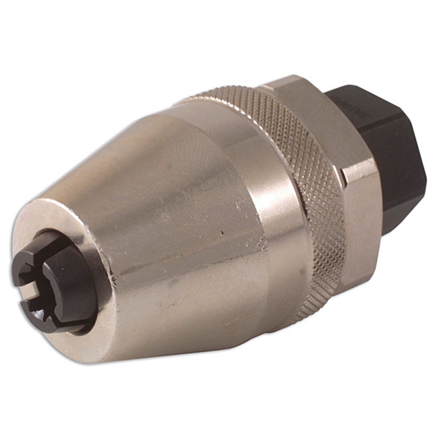

ou bien ça :
recherche informations sur extraction de goujons grippés 10f04710
ou encore ça :
recherche informations sur extraction de goujons grippés Degouj10
ou ça :
recherche informations sur extraction de goujons grippés Extrac11
bien sur, il y a toujours le risque ça casse le goujon au ras de la culasse, mais ça peut aussi sortir avec ce genre d'outils...vu que c'est fait pour...des retours d'expérience la dessus ?

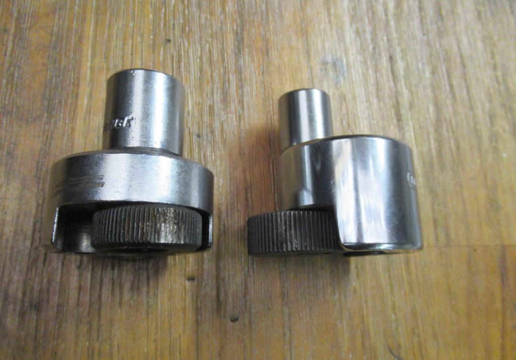

Le bon outil est le facom 286 APL
Les premiers trucs que tu nous montres sont pour casser des écrous.
Faire tremper dans le wd 40 participe aussi, mes copains disent que c'est psychologique, moi j'aime beaucoup.
S'il te reste 15 mm de gougeon, ça va marcher. On dévisse, bien entendu, donc sens anti-horaire.

Concernant l'outil FACOM 286 APL, de mon expérience, il existe le même outil chez DRAPER qui est bien plus costaud et bien moins cher. La molette de coincement de l'outil FACOM est en cochonium véritable, elle s'écrabouille en une dizaine d'utilisation. L'outil DRAPER m'a déjà servi un nombre incalculable de fois sans aucune faiblesse.
Il existe aussi des outils plus spécialisés pour le montage ou le démontage des goujons et qui ont besoin de beaucoup moins de place que l'outil type FACOM ou DRAPER. Inconvénient : il faut un outil par diamètre de goujon.

Sam 22 Fév 2020 - 21:59
Possible que ce soit une mauvaise série mais qui a duré ... 3 remplacements de molette en 2 ans je crois et à chaque fois la même chose et dans le même laps d'usage grosso-modo. De guerre lasse j'ai changé de crèmerie pour cet outil mais je reste fidèle à FACOM sinon.

La preuve en photo, à gauche l'outil FACOM après le démontage d'une petite dizaine de goujons (3ème molette dans le même état) et l'outil DRAPER, à droite, après plus d'une centaine de goujons démontés ... On peut aussi voir que le DRAPER est dimensionné plus "balaise".
recherche informations sur extraction de goujons grippés Img_0833

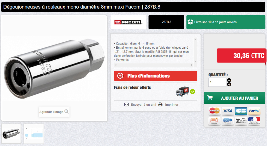

Toujours chez FACOM, un exemple de démonte-goujon pour Ø8 :
https://www.master-outillage.com/facom/26972-degoujonneuse-a-rouleaux-mono-diametre-8-mm-facom-287b8-3148511656419.html
J'ai un jeu de 4 de ces outils de Ø6 à 12 et ça marche vraiment bien.

J'avais eu le problème sur une culasse de voiture, j'ai acheté le dernier outil que tu montre et c'est venu sans souci
