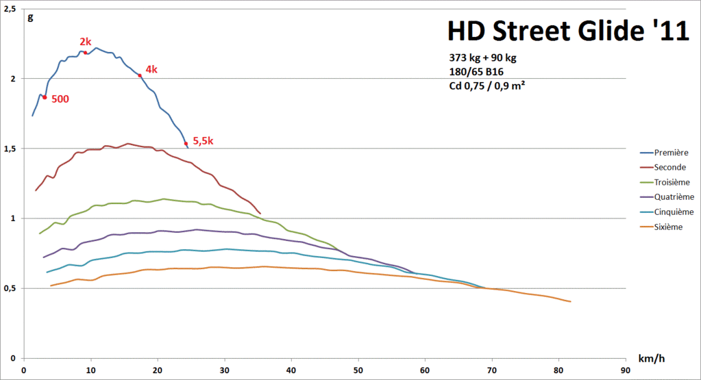

Voilà pour une Street Glide de 2011.
Bon, apparemment cette "moto" n'atteint pas les 100 km/h mais hé ! Peut-être que ça fait partie du charme de ce machin de 370 kg ?
Autre chose étonnante, j'ai un rapport de boîte de 9,6:1 pour la première.
En comparaison, une RSV4 propose un rapport de 2,6:1 en première...
Ils sont fous chez Harley ?
![Courbes Accélération (g) vs Vitesse (km/h) Aaa_hd10](https://i.servimg.com/u/f68/18/84/03/83/aaa_hd10.gif)

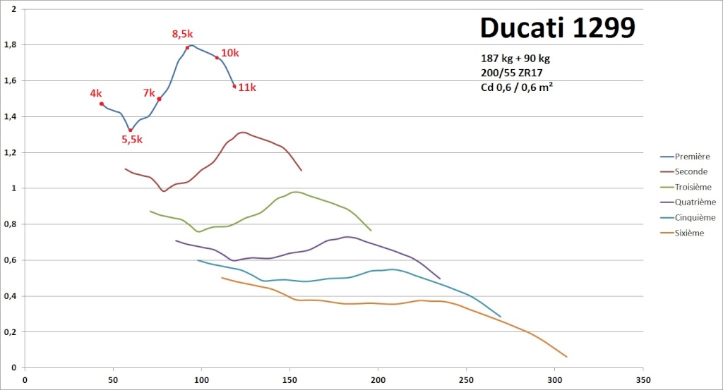

Tu voulais un twin italien, Adrien ?
Retour dans le monde irréel, avec notre chère Panigale.
Je comprends que cette moto fasse peur aux essayeurs
![Courbes Accélération (g) vs Vitesse (km/h) Aaa_du10](https://i.servimg.com/u/f68/18/84/03/83/aaa_du10.jpg)
![Courbes Accélération (g) vs Vitesse (km/h) 365685](/users/3415/19/40/52/smiles/365685.gif)

Plutôt moche pour la 1299
, mais machine à sensation garanti!

Adrien a écrit:Plutôt moche pour la 1299, mais machine à sensation garanti!
Quand on voit les courbes pures, on se demande pourquoi la Panigale n'est pas devant tout le monde, tout le temps...
Comme quoi, une moto à la fois riche en sensation et en performances, c'est comme faire du bon vin : c'est une sorte d'alchimie qui transcende les formules mathématiques
