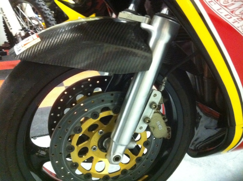

C'est quoi ces étriers Brembo ?
Mer 20 Juin 2012 - 20:33
Sur quelle moto avez-vous déjà vu çà?

sur une ducati f1

Les etries que j'avais sité à l'époque sont quasi introuvables, mais ceci viennent de quelle machine ?
C'est le type de fixation qui m'interesse dans ces etriers
Re: C'est quoi ces étriers Brembo ?
Mar 28 Mar 2017 - 15:42
Visiblement ce sont des étriers de 750 / 900 Supersport premiere génration, 851 et quelques monster.

En 40mm d'entre-axe, c'est pas le Pérou. A part ceux de ta photo ( des P4 30-34, si je ne m'abuse), il n'existe que des versions racing, die-cast ou taillés dans la masse.
Avant ton choix d'étrier, je me permets de te conseiller de vérifier la disponibilité des kits de réparation notamment ici:

Déjà que c'est chaud pour obtenir les pièces pour P4 34-34 en 65mm...
