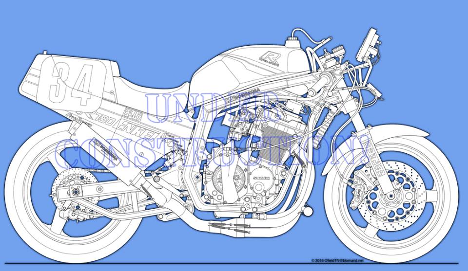

Montage etrier Nissin sur GSXR première génération.  - Page 2 15094810
Trouvé sur FB ce plan, j'ai demandé au gars qui modélise cette 34 si il pouvait me sortir les plans de ces platines mais c'est resté sans réponse. Je ne sais pas si ce type de ficher peut-être réutilisé pour définir une pièce a faire faire. Comme je n'y connais rien ...
Montage etrier Nissin sur GSXR première génération.  - Page 2 Jesuis11

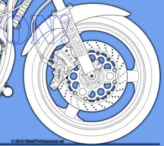

Mon projet étant tellement long que je pense pouvoir perdre du temps pour arriver à mes fins. C'est pour çà que j'aimerai les cotes pour passer des pinces nissin de slingshot, parce que les nissins peuvent être très performant et raccord avec l'époque. Les cotes graces à Eldudo, merci Montage etrier Nissin sur GSXR première génération.  - Page 2 100452 ).
J'aimerai aussi q'elle ressemble a quelque chose qui me botte.
Montage etrier Nissin sur GSXR première génération.  - Page 2 15094811
Ca peut paraitre ridicule, mais bon j'ai déjà pris/perdu/gaspillé tellment de temps sur cette machine que un peu plus un peu moins ... je vais déjà avoir un premier freinage : étrier d'origine, plus disque flottant de rgv, tout ça en durites avia avec un PS16. Montage prévu pour la jante d'origine après sur les magnésium je voudrait du 310 avec des nissins déportés.
Après faudra que je modélise çà et je trouve le tourneur fraiseur.
