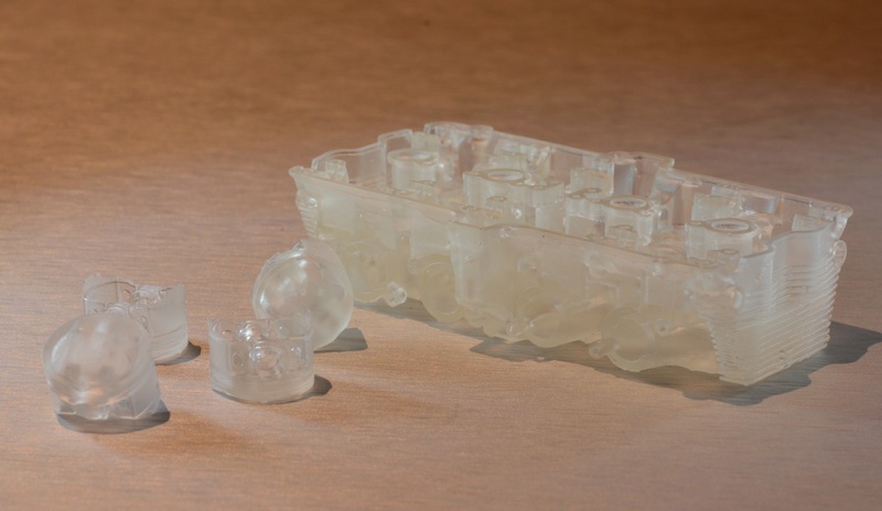

miniature?
2017 sera une année charnière je pense, j'ai acheté ma première imprimante 3d.
j'attendais ce moment depuis des années mais je voulais pas d'une imprimante à fil fondu, trop grossier en finition.
la seule alternative c'est la résine. il existe plusieurs machines depuis 2014 (brevet rendu public), certaines fonctionnent avec un rétroprojecteur, d'autres un écran lcd. les meilleures ont un laser guidé par miroirs, la définition est bien meilleure, pas d'effet pixel.
l'imprimante FORM 2 est une machine de type sla, photopolymérisation de résine par laser. ça claque bien.
la form 2 permet d'imprimer des couches de 0.025mm, la taille du point d'impression mini est de moins de 0.1mm, sa précision est inférieure au centième.
les détails ou épaisseurs mini sont impressionnants, la finition est pratiquement parfaite.
c'est la seule de sa catégorie à avoir une température de résine régulée et un système de brassage/raclage de la résine, le remplissage de celle ci est automatisé.
le seul défaut c'est le prix et le cout d'utilisation.
après avoir imprimé quelques babioles pour me faire la main j'attaque les choses sérieuses.
voici donc le premier test d'impression 3d d'une pièce du 1100 gsxr.
la culasse, histoire d'attaquer par un truc chiadé de détails.
l'échelle est au 1/6. la pièce mesure 72/44/17mm.
Re: miniature
Ven 17 Fév 2017 - 23:05
Fantastique, incroyable de réalisme
Ca représente combien d'heure de travail tout çà ? Tu peux faire jusqu'a quelle taille de pièce ?

pour le 11r en 3d quelques années. la culasse avait été une pièce très longue et compliquée à modéliser, incroyable comment c'est truffé de détails!
la form 2 permet d'imprimer des détails très fins, 0.1 pour un relief, 0.3 à 0.4 en épaisseur mini, idem pour les trous.
le guide de design est formulé pour des couches "épaisses" de 0.1mm, en 0.025 on peut obtenir un peu mieux.
https://formlabs.com/fr/3d-printers/design-specs/
c'est sans conteste la meilleure machine "accessible".
elle peut imprimer plusieurs résines dont une aussi robuste que l'abs, bien mieux que du fil fondu car là la matière est vraiment homogène.
résine souple type caoutchouc ou cire pour les moulages se font aussi.
https://formlabs.com/fr/materiels/

Le rendu est superbe
Combien d'heures de travail pour la culasse seule?
Je ne connaissais pas ce type d'imprimante mais je suppose qu'il faut être un véritable crack en informatique?

la partie cao c'est très long et il faut un certain niveau pour ce genre de pièce.
la partie impression 3d c'est beaucoup plus simple.
c'est à la portée de n'importe qui, et sur ce genre de machine très pro tout est bien pensé et optimisé, du vrai plug and play!
importation du modèle, correction automatique si besoin, positionnement auto ou manuel de la pièce, génération automatique des supports.
ça prend 5 minutes sur une pièce simple. pour la culasse il faut bien vérifier qu'il y a assez de supports sur les zones cruciales que sont les zones d'attaque, c'est facile quand on a compris le truc.
après envoi à l'imprimante, et impression. là ça prend son temps, 0.025mm par couche...
la culasse et les 4 pistons ont pris 7h.
j'avais fait une vidéo lors du premier test, une turbine.
https://www.youtube.com/watch?v=AgziWxHBvvM
une fois la pièce terminée on la récupère enduite de résine, il faut la rincer à l'alcool ipa, 2 bains de 10 minutes.
reste plus qu'à couper tous les supports minutieusement et poncer un peu si besoin, comme une maquette normale en un peu plus chiant.
pour bien faire il faut insoler la pièce aux uv pour bien finir la polymérisation, 20 mn sous led suffisent.

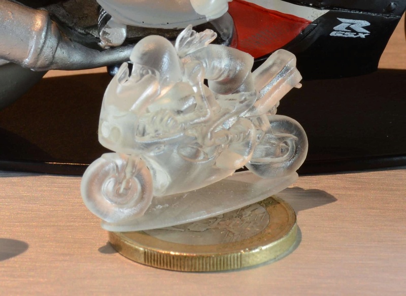

Re: miniature
Lun 20 Fév 2017 - 1:16
autre petit délire, l'impression d'une version miniature de la figurine jbt que j'avais scannée.
