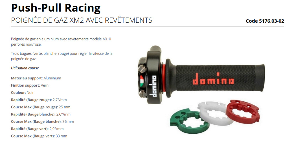

Si tu optes pour une rampe RS38, il conviendrait de choisir une poignée de gaz DOMINO XM2
Le choix le plus adapté pour un fonctionnement à la fois doux et rapide est celui du secteur vert. Cette poignée de gaz est très nettement supérieur en qualité de fabrication et surtout de douceur d'utilisation que ce que propose Motion Pro par exemple. MP c'est devenu vraiment du très bas de gamme.
Avec la poignée DOMINO, il convient de commander le kit câbles universels. Cela permet de donner exactement la bonne longueur et le meilleur passage aux câbles et ce qui influe énormément sur la douceur de fonctionnement.
C'est ce type de matériel que nous utilisons sur les motos de course depuis des années avec d'excellents résultats.

Titane a écrit:Si tu optes pour une rampe RS38, il conviendrait de choisir une poignée de gaz DOMINO XM2
C'est le modèle que j'avais retenu aussi avec les différentes bagues.je ne savais pas quelle bague adapté,du coup ce sera la verte alors

et attends toi a avoir une poignée plus dure qu'a l'origine qui n'est pas trop agréable au quotidien ...
