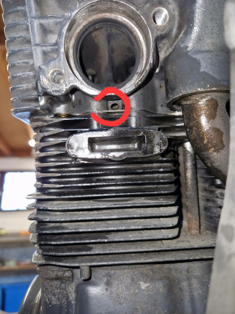

Mer 21 Sep 2022 - 9:10
salut les huileux,
connaissez vous l'utilité de ce petit trou sous les sorties d'échappement sur la culasse ?
j'ai un ami qui a possède un 11R, ses compressions s’échappent par cet orifice, a quel point il est dans la merde ?
édit : finalement il a réessayé et rien de sort par là, et j'ai trouvé sur la rmt à quoi sert ces réservations : c'est un système qui fonctionne pareil que le PAIR, c'était pour le marché Californien, Suisse et Autrichien
Re: Sujet pro-GSXR airhuiles
Jeu 22 Sep 2022 - 10:27
Ca sort par ce trou ?
pas par le plan de joint ?
Jeu 22 Sep 2022 - 12:14

Only for California model

Je voudrai apporter quelques précisions concernant l'orifice indiqué sur la photo. Il n'a strictement rien avoir avec le système PAIR ou Second Air (antipollution par recyclage de vapeurs) suivant les appellations Suzuki. Cet orifice débouche dans le puits de bougie et il évite que des liquides (huile, essence, eau etc) risquent de rester piégés et finissent par déborder au cache-AAC.
Sur la photo ce n'est pas une culasse air-huile mais le principe est complètement identique :
Le système PAIR est usiné dans la réservation oblongue sous cet orifice et débouche via 2 perçages dans le conduit d'échappement dans la culasse. Ce système est presque toujours éliminé car source de problèmes divers, sans compter un encombrement totalement imbécile.
Sur la photo, le système a été occulté et on peut voir, au niveau du plan de joint, les 2 trous allant vers la culasse.
Ce système initialement monté sur les versions californiennes a été monté également sur les 1200 Bandit à partir de 2001.

Lun 26 Sep 2022 - 18:18
d'accord, j'avais tout faux
merci pour la rectification Titane !
