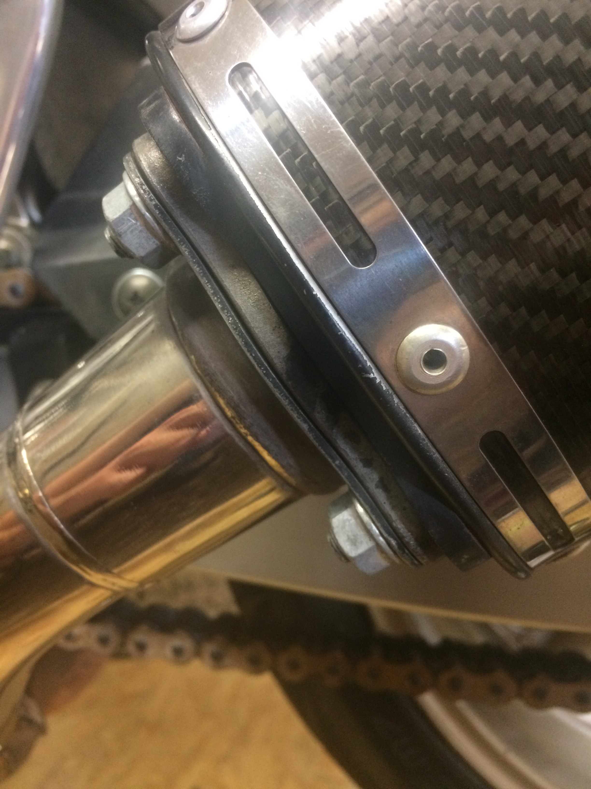

Sinon en sortant la moto hier aprem j'ai senti de l'air sur mes jambes (ouai ouai j'étais en short pour la sortir du garage) alors je regarde les silencieux d'échappements, ça vient bien de là, des deux côtés. Il y a des traces noires qui attestent bien le phénomène. Vous savez où je peu acheter des joints d'échappements neuf ?

Ça c'est pas juste desserré? Ça vibre le twin

Pour tes joints, collecteur d'origine donc dispo je pense chez SUZUK

Pour les joints d'échappement la on dirait qu'il n'y en a pas.

Ou un peu de pâte spéciale échappement si y'a pas de joint Smile

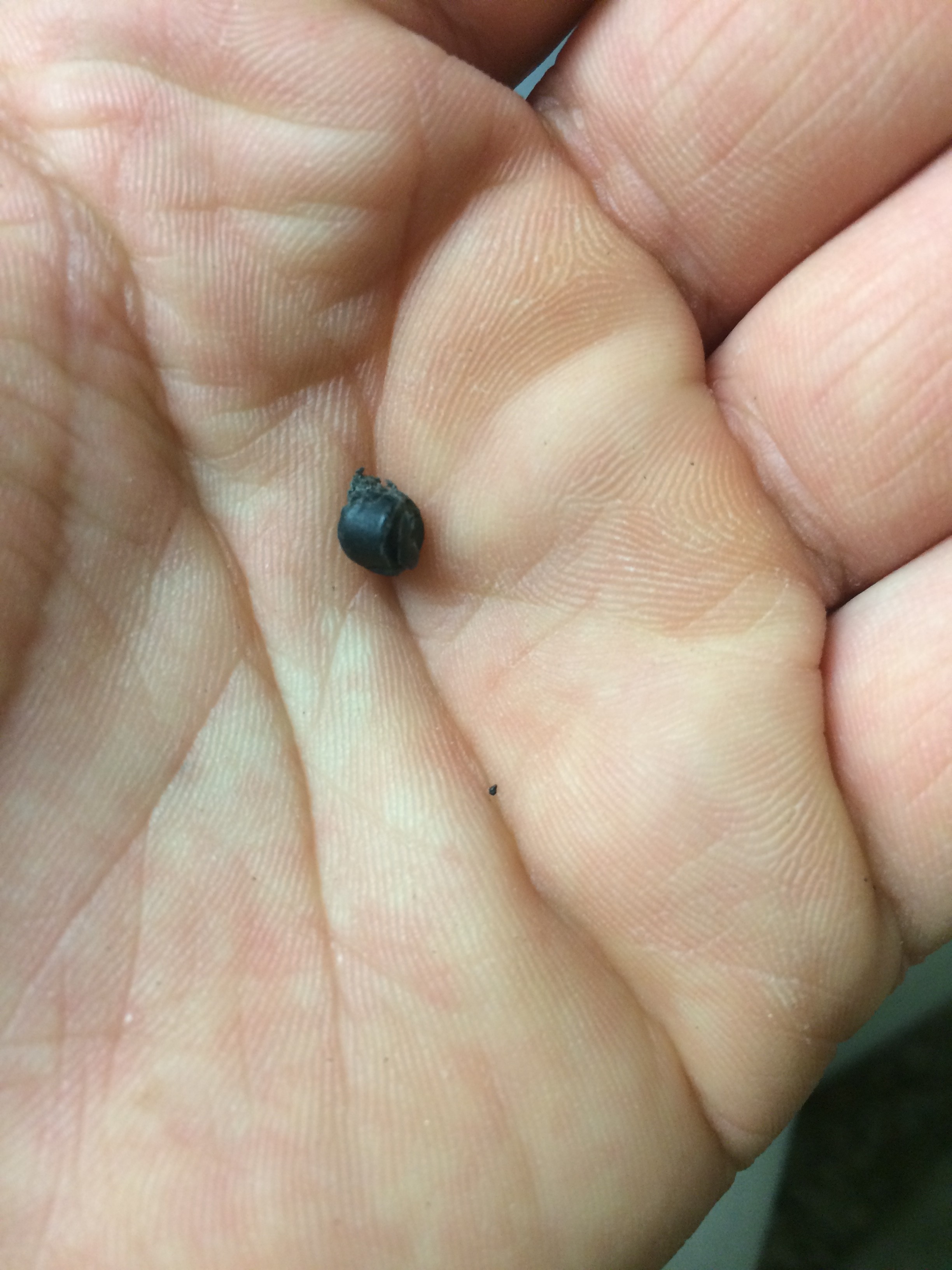

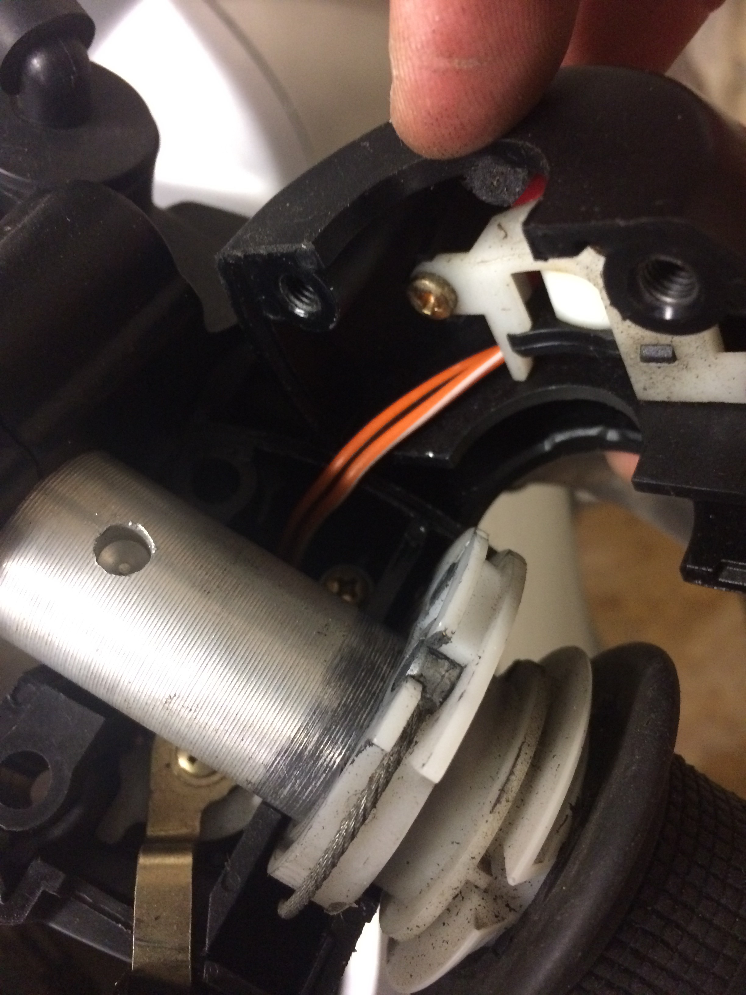

Cet après-midi je voulais aller rouler et comme la dernière fois j'ai vu que mon commodo droit bougeait, je me suis dit que j'allais resserrer ça.
En fait resserrer ne servait à rien. Le petit téton qui évite au commodo de tourner est cassé. Il devait être pété avant et j'avais jamais fait gaff'. Ça aurait pu être dangereux parce que quand le commodo change de position ça dérègle les câbles et bloque la poignée de gaz.
L'endroit où devrait être le téton (suivez mon doigt).
Le téton retiré de son orifice.

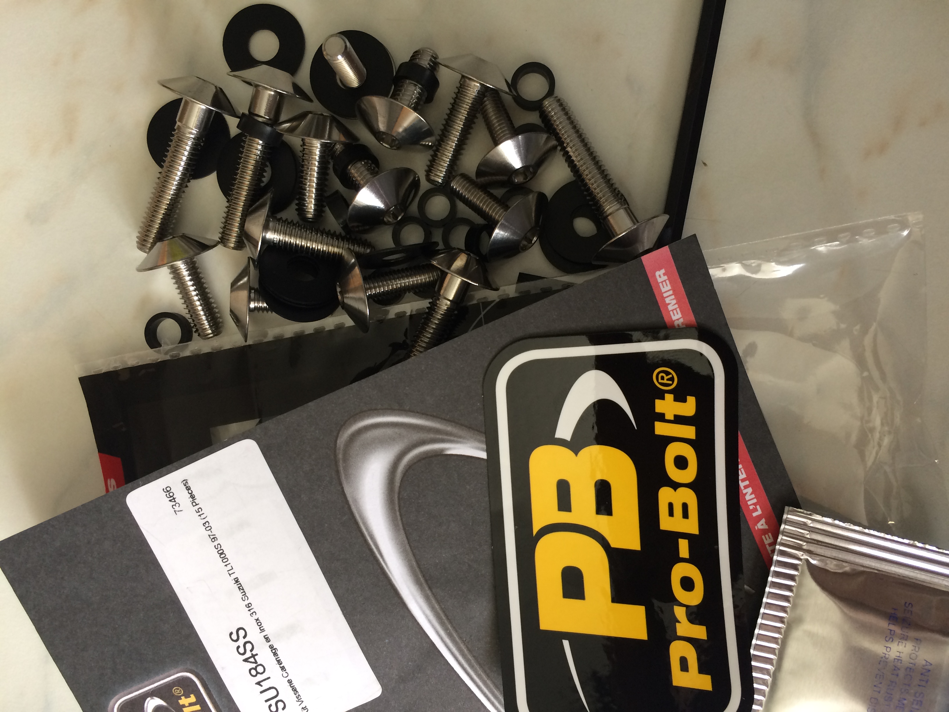

J'ai trouvé un commodo (sans la poignée) pour une vingtaine d'euros sur eBay et j'en ai profité pour commander des vis de carénages en inox ici : https://www.bst-moto.com/kit-visserie-carenage-en-inox-316-suzuki-tl1000s-97-03-15-pieces-art_fr_461915.html .

Tu as bien fait, ceci étant il y a sur certaine machine ou tu es obligé de péter le téton pour pouvoir tourner les commodos ( pour adapter la position ).

Bon j'ai reçu mes pièces. Le kit visserie est de bonne facture visiblement. Par contre sur le commodo le téton est pété aussi... je m'y attendais un peu avec de la pièce occasion.

Probolt c'est de la balle
Re: Ma Suz' TLS 1000
le Ven 16 Juin 2017 - 22:59
@JackCélaire a écrit:Probolt c'est de la balle
+1100

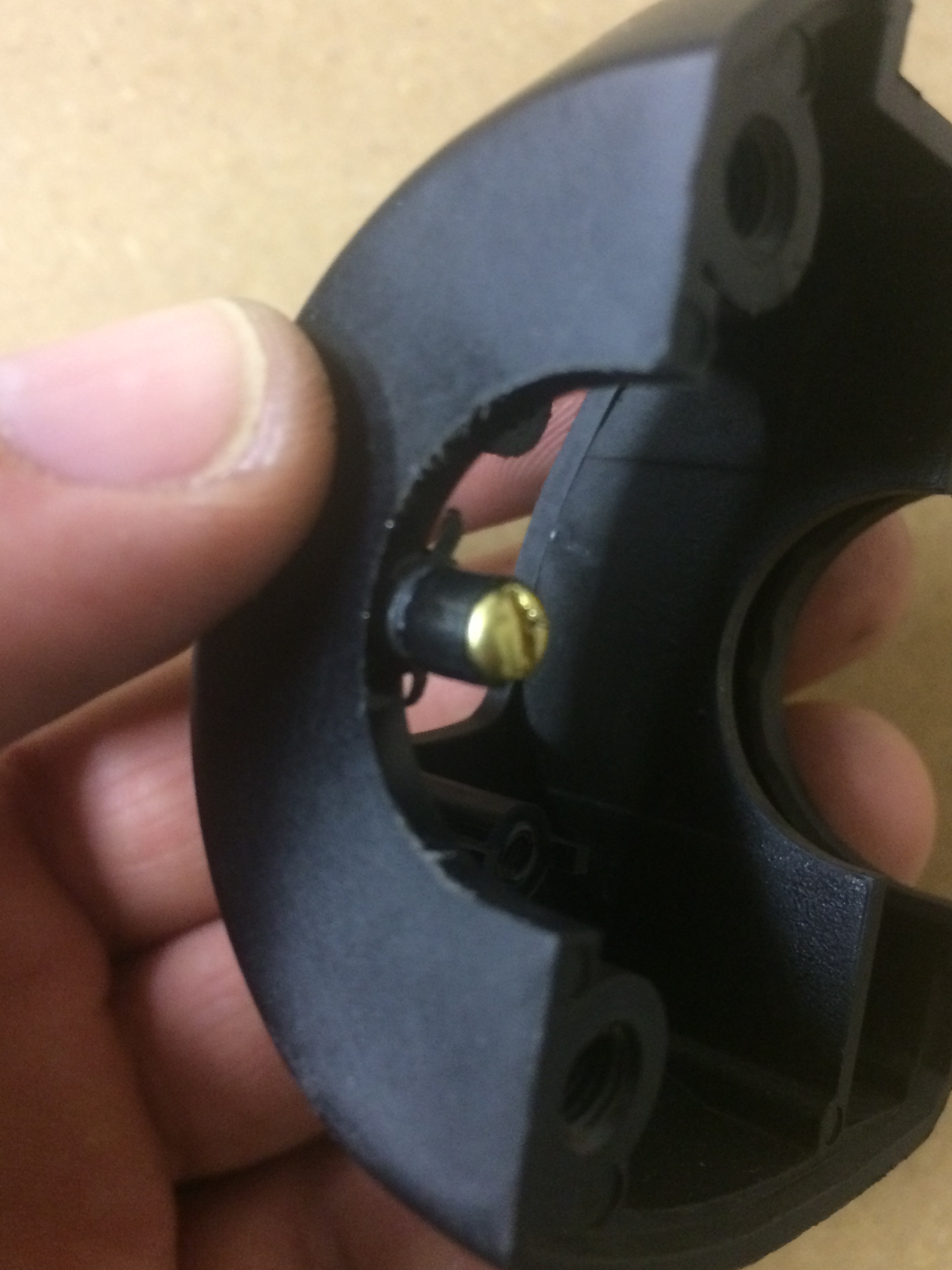

Alors du coup j'ai bricolé...
J'ai percé là où est censé être le téton et j'ai vissé une vis dont la tête entre pil poil dans l'encoche. Pour combler le reste du vide j'ai roulé tout autour du chatterton (j'ai pas trouvé de rondelles qui allaient)... et tout est remis en place.
J'essaie de régler l'accélérateur et là rien ne va. C'est trop dur et il ne revient pas : pétage de câble ! J'analyse la situation... le seul truc qui peut m'emmerder c'est l'embout de guidon. Impossible à desserrer, c'est un mongole qui à utilisé le tournevis avant moi ! En plus la tête de vis est niquée  complet.
Aux grands mots les grands remèdes, j'attrape l'embout, tire dessus comme un goret et dévisse petit à petit à la main. La poignée ne frotte ainsi plus sur l'embout et j'ai pu régler mon accélérateur.

Le problème de la poignée d'accélérateur est finalement là parce que le caoutchouc est vieux et se "détend" beaucoup trop. Du coup il vient toujours frotter contre l'embout de guidon. Je vais me commander des poignées d'origine pour être tranquille et dégager ces adaptables bien trop vieux
De toute façon là j'ai enfin pu virer les vis des embouts grâce à un extracteur de vis. Donc je roule sans en attendant mes nouvelles poignées et embouts.
