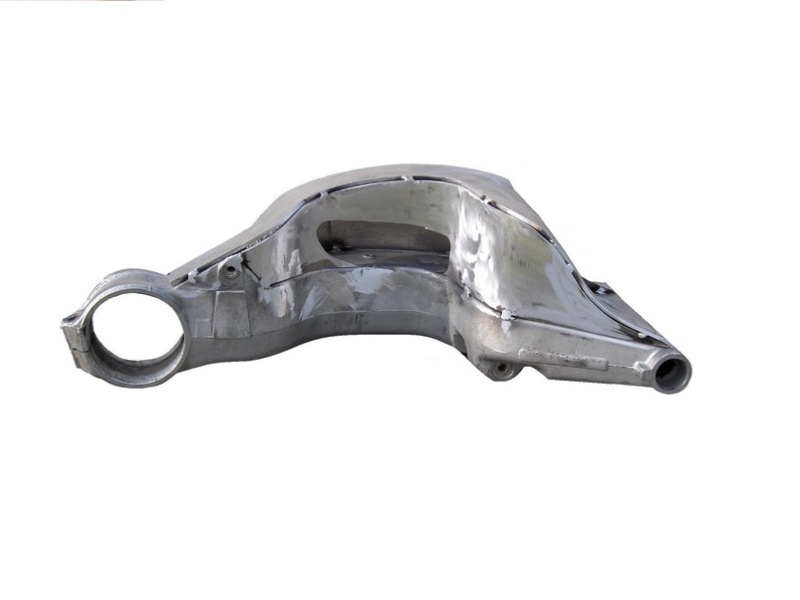

Ce bras est un bras de ?

Ouais un bras de vfr mais avec un putain de renfort, le type est chaudronnier et ma fois il a un don ... Sur cette photo on voit l'ancien bras et les nouveaux renforts pas encore entièrement soudés. Franchement quand on voit le résultat final je suis baba ...

Et ca sert a quoi de faire ca sur un VFR au juste?

Le bras oscillant est monté sur un GSXR 1100 un poile plus péchu qu'un VFR 750, alors quitte à faire un renfort le môssieur a voulu faire propre. Bon ok pas mal de bras de vfr qui ont été monté sur les machines old school type 11R sont très rarement renforcé. Mais ce n'est pas une bonne chose, vu la différence de chevaux entre les deux machines ( si prépa moteur la difference s'envole facilement ). Je trouve que la c'est vraiment du très bon boulot, même si comme la souligné l'aigle "number four" un peu plus lourd ( d'ailleurs je ne suis pas sur que le bras soit réellement si lourd comparativement à l'origine ). Le type a fait plusieurs modifs dont l'adaptation d'un arrière de R6 de façon très sérieuse, soudé sur cadre d'origne de façon super propre ...
