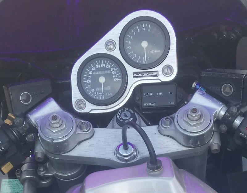

Salut la compagnie,
Une idée de comment je pourrais récupérer un état nickel, ça a l'air vernis d'origine ou je me gourre ?
Té et bracelets 1100 GSXR piqués Img_2010
Les bracelets le té supérieur et l'entourage de compteurs sont dans le même état Té et bracelets 1100 GSXR piqués 115955
Les sortes de joints sous les bracelets ont pas l'air en très bon état non plus...
Merci les gars Smile

Laine de fer #000. Mais je pense que le vernis est touché.

MozaFuka a écrit:Laine de fer #000. Mais je pense que le vernis est touché.
Pareil je pense que le vernis est touché alors autant l'enlever, avec un bon décapant peinture. Ensuite je passerais au scotchbrit.

Laine de fer j'ai essayé vite fait dans un coin ça blanchit, je pense aussi le vernis est dead Té et bracelets 1100 GSXR piqués 301418
Les joints sous les bracelets sont importants ? J'ai le gauche qui bouge à peine et il grince Mad

Ca va pas te couter bien chère de les remplacer et ça continuera de filtrer les vibration de ton gros 11.  Té et bracelets 1100 GSXR piqués 218509
Je pense que ton vernis est dead, faut décaper maintenant Té et bracelets 1100 GSXR piqués 100452

Pareil, décapage obligatoire Laughing

Bon ben allez, un produit à conseiller ou déconseiller sur l'alu ?
J'ai du vernis marine pour métaux je pense que j'en mettrai un coup après sur les bracelets au moins.

Oui je pense que c'est pas une mauvaise idée le coup du vernis. Pour le décapage du vernis moi je fais sauter çà avec du décapant peinture super couillu de grande surface et une brosse métal douce pour tout faire sauter.
J'ai regardé le prix des caoutchouc de dessous de guidon ... aie ouille il les donne pas. Normalement en concession ça va être 30 euros pièces. Je regardé sur www.suzuki-pieces.com une fois connecté c'est 20 euros pièces, ça vaut le coup d'attendre d'avoir a commander et d'avoir des frais de port.

Merci pour les conseils et d'avoir regardé le prix  Té et bracelets 1100 GSXR piqués 545855 Je verrai si je peux les remettre en forme avec un produit pour les caoutchoucs...
Des petits efforts qui une fois effectué te rendrons ton R plus clean, le sourrire sous le cax quand tes yeux tombent dessus.
C'est exactement ça cheers  Il faudra aussi mettre un coup de noir au cocottes de frein et embrayoir et à l'araignée, qui est très souple d'ailleurs, ça vibre pas mal en bout !

Dans les trucs qui coutent pas trop cher, sauf délire titane, tu as la visseries. Chez Leroy tu prends de la btr en sachet aux poids et ziou. Pour les cocottes aux wd40 sur un chiffon, tu as moyen de raviver un peu les choses, après il y a des trucs plus poussé pour rattraper les cocottes mais je me satisfait d'un nettoyage aux wd40.

Le polytrol ça marche au top. Tu le passes au pinceau,tu essuie bien l'excédant au chiffon et tu laisse bien sécher parceque c'est poisseux au départ. Té et bracelets 1100 GSXR piqués 100452
Ça marche aussi bien sur les plastiques ternis.

Pour la visserie c'est des btr coniques d'origine apparemment donc je préfère les garder (je pense pas que les btr Leroy sont inox ?), un coup de disque laiton et de wd40 et elles sont toutes propres !
Je connaissais l'effet du polytrol sur les plastiques mais pas sur les cocottes en métal peintes ! Merci du conseil je vais tenter ça bounce

j'aime pas le POLYTROL sur le métal, ça jaunie Té et bracelets 1100 GSXR piqués 85989

oui pas trop ....... Suspect Suspect Suspect 100 boules pour la complète ( les deux des demi-guidon ,et les 4 petits avec entretoises des vis de fixation!!!! pour infos , c'est rare que ceux des demi-guidons sont fatigués ..c'est plus les petits des vis
pour les vibrations sur un 1100 , faut changer ceux des fixations moteur de devant (niveau collecteur !!) et les caoutchoucs des cale-pieds  Twisted Evil  Twisted Evil  Twisted Evil
tu fais bien , car en plus d’être conique , elles ont un peu de vis fin et elles sont percées au bout pour la goupille
après pour le traitement de l'alu .... brosse gomme rouge pour décaper le vernis et brosse mousse pour effet brossé ensuite vernis mat alu !!!!!

Ou decapex pour virer le vernis, tampon gex pour redonner l'aspect brossé et vernis mat. Té et bracelets 1100 GSXR piqués 100452

Le gorille c'est quoi tes brosses rouge et mousse?
Le Decapex est plus rapide peut-être Té et bracelets 1100 GSXR piqués 578213
Par contre pourquoi vernis mat? C'est pas brillant d'origine ?
