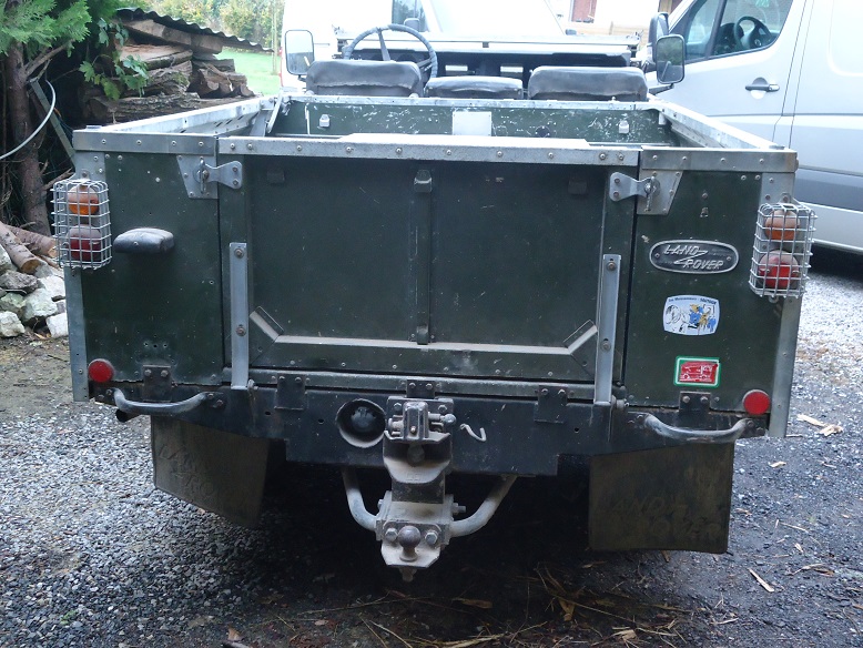

Quelques photos du Queen Mary avant l'achat et quand il est arrivé à la maison (par la route, off course)...
La poussière et les projections étaient inclues dans la transaction...
Pour l'instant, la remise en ordre avance pas à pas.

Il ne s'agira pas d'une vraie restauration, mais plutôt d'une remise en route "approfondie".
Le chassis est particulièrement sain; c'est LE point faible des Lands. Il est complet, l'échappement était neuf.
Les options d'époques sont un cabestan Fairey, des moyeux débrayables Fairey et un chauffage aditionnel à essence Webasto. Il est très proche de l'origine.
Seul le toit en dur a été supprimé et remplacé par des arceaux et une bâche.
C'est un "chassis long" standard qui provient d'intercom (EDF belge) et à transité chez un particulier pisciculteur.
Il est déjà bien engagé.
Je mets les prix entre parenthèses pour les pièces neuves, histoire de montrer le contraste avec les prix des pièces moto...)
Arceaux et haut de portières remis en place, bâche neuve (480 eur), sellerie neuve (3 sièges complets, 185 eur), installation LPG homologuée entièrement rénovée avec réservoir de 120L (830 eur chez un pro), volant d'occasion (10 eur), quelques finitions intérieures (poignées de portes, cendrier, lecteur de carte, serrures, trois ceintures ventrales, extincteur, env. 100 eur), commande de boite revue, amortos arrières neufs (26 eur ...les deux), arbre de transmission arrière complet neuf (81 eur), pompe à eau neuve (18 eur), kit de durits (refroidiss. et chauffage, 25 eur le kit), thermostat neuf (4 eur), Carbu Zenith neuf (clône, 48 eur), doigt du rotor + tête de delco (5 eur), Kit de cable HT (3,7 eur), courroie alterno/pompe à eau (3 eur), kit "entretien" (4 bougies, condensateur, vis platinées, filtre à essence, filtre à huile: 12 eur), règlage de soupapes, mise au point allumage, mise au point carburation, kit roulement de roue arrière gauche (11 eur), cinq pneus d'occasions quasi neufs (200 eur), glcleurs de lave-glaces (1,8 eur/pce), contacteur de stop (2,75 eur).
Vidange cabestan, boite, boite de transfert, boitier de direction, relais de direction, pont avant, pont arrière: 17L de GL4 80w90 (3,9 eur/L)
Liquide de refr.: 8,5L (0,6 eur/L)
Vidange moteur + filtre à air à bain d'huile: 8L 20w50 minerale (3,9 eur/l).
Me reste à faire:
- Les quatre freins (kit freinage: récepteurs (6pces), garnitures (8pces), quincaillerie, ressorts de rappel. 72 eur)
- deux tambours avant (28 eur, soit 2 eur du kilo...
- Flexible de frein ar. (2,7 eur)
- Remplacer l'amorto de direction (14 eur, silent-blocs et quincaillerie inclus)
- Flexibles de frein av. (3,1 eur/pce)
- Remplacer les amortos avants (28 eur les deux, silent-blocs et quincaillerie inclus)
- Kit complets pour le train avant: pivots de direction, cardans, sphères, roulements, tous les joints et cales de règlages (225 eur)
- Kit de réparation des moyeux débrayables (36 eur)
- Remplacement des 4 rotules de direction (15 eur le kit).
- pose d'un anti-brouillard arrière (environ 12 eur interrupteur et fuse compris).
D'ici deux bons mois, il devrait etre fin pret pour le CT!
