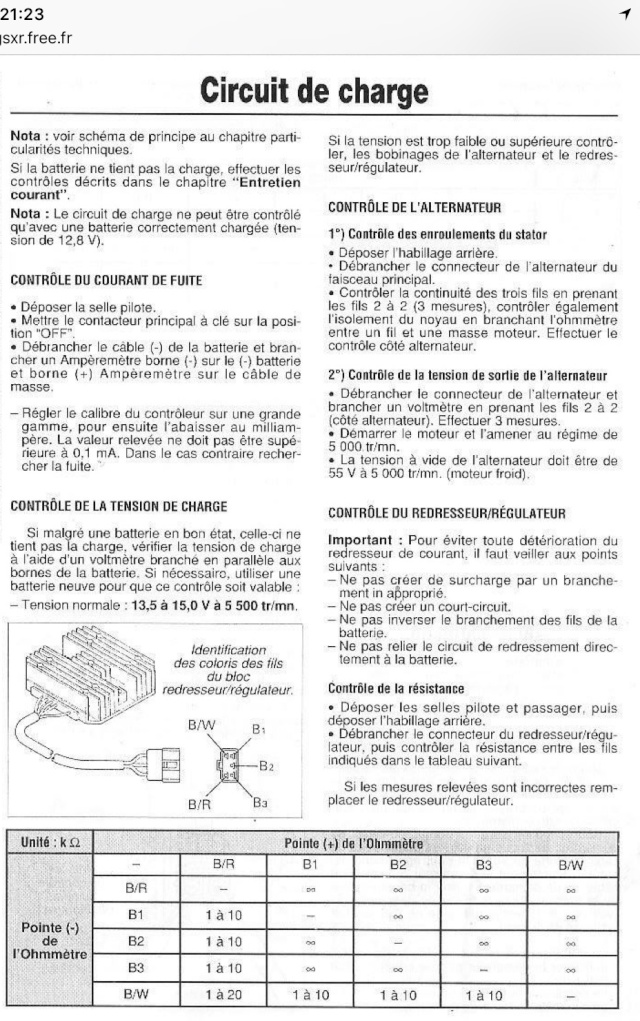

probleme charge 750 Srad Empty Re: probleme charge 750 Srad
Dim 1 Mai 2016 - 21:29
probleme charge 750 Srad Image30
probleme charge 750 Srad Image31
probleme charge 750 Srad Jesuis11
Dim 1 Mai 2016 - 21:35
néo a écrit:Ça c'est impec cheers
Merci Jack probleme charge 750 Srad 100452
C'est la revue du srad à carbu, normalement c'est le même circuit de charge sur le ie et le carbu. Je suis en train de chercher ma doc srad ie en britouse ...
