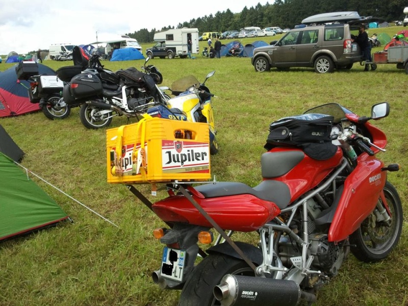

alors pour ta dernière question a savoir , si tu veux la première fois que j'ai pris mon ssie , bah ca a faillit finir tout droit , je pensais virer comme qui rigole , et bien non il faut l'emmener comme j'emmenais mon vieux gsxr 1100 , avec de la poigne , faut pas hésiter , la forcer , une fois sur l'angle s'est un rail ( sauf sur route pourrie ou l'hyper rigidité du cadre treillis te rappel a l'ordre ) , tu peux improviser pas de soucis , les petits virolos a basse vitesses se n'est pas son truc
mais rien d'alarmant , disont que ca se manie pas comme un 1000 japonnais moderne
la différence entre le 900 et le 1000 , plus de couple sur le 1000 , plus rageur , plus tout en fait , et 2 bougies par cylindre
le 6eme rapport sur le 1000 ne sert pas a grand chose si tu le passe pas au dessus de 120/130 km/H , en dessous le moteur cogne un peu
mais quel plaisir , quelle joie ce moteur , le mien sort moins de 100 cv mais j'en ai largement pour mon argent coté sensation
les 1000 ont connus beaucoup de problème de guides de soupapes , plus que d'autres modèles parait il , a confirmer par les vrais pro de la marque
pour la balade avec madame , j'ai des sacoche cavaliere souple et un porte bagage maison , j'embarque la toile de tente , les duvets , les sieges pliants ; la totale
et meme equiper d'un top case , disons local

Ah oui !!!
Le top-case est terrible.
Donc a part peut-être la fiabilité, le 1000 est mieux en tous points.
