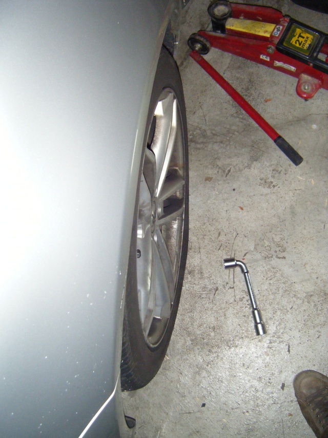

Allez hop, pose des spacers (ou élargisseur de voies) de 16mm devant et 20mm derrière:
Vous noterez la différence de taille des boulons
Avant:
Après:
Et au passage, j'ai poser les pneus neige sur mes jantes d'origine car elle va arriver à grnad pas. Ca risque de partir proprement de travers
J'ai pas pû trop tester en tenue de route car il pleuvait. Mais ce que j'ai pu voir, c'est que le train arrière semble se ballader, or il se place en glissant légèrement, ce que j'adore car ça veut dire que si j'y vais franchement, je vais pouvoir enfin la mettre en glisse, surtout sur la neige
Avant:
Après:

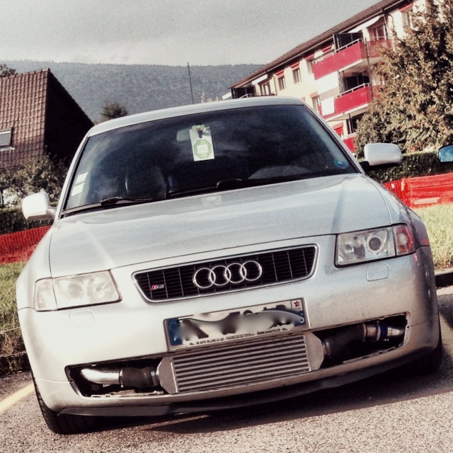

Des nouvelles de mon second joujou depuis le temps
Comme prévu, elle a eu le droit à une reprog' de la cartographie d'injection. Du coup, elle sort 260CV au lieu de 210CV et le turbo charge en pic à un petit 1,5bar contre 0,9 d'origine. Bah le moins que l'on puisse dire, c'est que ça souffle sévère et c'est un vrai régal.
Avant la reprog', j'ai posé un échangeur d'air frontal wagner. J'avais pris un peu de lag, mais la reprog' a corrigé tout ça. Sinon, j'ai modifié aussi l'électrovanne qui gère la pression du turbo. J'ai utilisé celle de l'Audi RS2 qui envoie plus et j'ai reconditionné ma lump valve forge en jouant sur un ressort plus souple pour qu'elle lève plus vite. Du coup, je tire un 140 avant zone rouge en 3ème, du bonheur, je vous dis
Même dans la neige, c'est le pied
Ensuite, photo de l'échangeur, posé à l'arrache avec le pare choc d'origine:
Puis, comme je trouvais que ça faisais un peu trop manouche chop tuning, j'ai commandé un PC avant de audi RS4:
Pour ce faire, j'ai dû repositionner l'échangeur plus près du ventilo et du radiateur. Puis, comme il me restait des coudes et des sections droites pour ma ligne d'échappement de 11R, j'ai fait un coude en inox pour l'échappement de l'échangeur. Un beau casse tête, mais ça fait plus propre.
Le PC avant a été aussi un souci à adapter. Le RS4 étant plus large, j'ai dû le couper de 8cm de chaque côté, puis le refibrer. Une fois cela fait, j'ai dû modifier les entourages de phare à la dremel et refaire les attaches de fixations, puis découper le bas pour que le radiateur passe. Une bonne vingtaine d'heure pour cette connerie, sans parler de l'apprêt, peinture et vernis.
Et pour finir, je viens de poser mon PC arrière commandé sur le net pour être de raccord avec l'avant et j'ai modifié l'échappement pour une double sortie DTM.
Je ferais une photo demain, si ça intéresse quelqu'un
Oui c'est du tuning, mais j'assume

Les gros tubes inox visibles dans les écopes trahissent la prépa.
Pour ta tranquilité vis à vis de la maréchaussée, j'opterais pour une peinture noire mate sur les tubes et même

A ton avis, ils risquent de dire quoi les bleus en voyant ça? C'est chaud selon toi? J'ai encore jamais été contrôlé et je dois passer le CT en plus
PaulS2 a écrit:Les gros tubes inox visibles dans les écopes trahissent la prépa.
une grille par dessus façon RS2![]()
- PaulS2
Re: Audi s3 8I
Sam 11 Jan 2014 - 13:34
Je me suis fait arrêter un jour par la police qui soupçonnait une prépa sur mon Audi S2.
Celle-ci étant discrète, la seule chose qu'ils ont pu trouver pour m'emmerder était d'immobiliser
ma caisse à cause de la taille des jantes.
Motif: Véhicule non conforme au procès-verbal d'homologation.
Cela s'est arrangé par la suite grâce à quelques relations.
