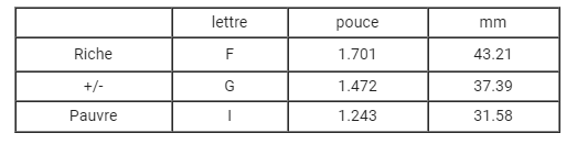

première lettre: diamètre de base
deuxiéme lettre: longueur du cône
troisiéme lettre: diamètre de la pointe
lettre pouce mm Riche B 0.045 1.14 + D 0.055 1.4 +/- F 0.065 1.65 - M 0.075 1.9 Pauvre R 0.0822.08
