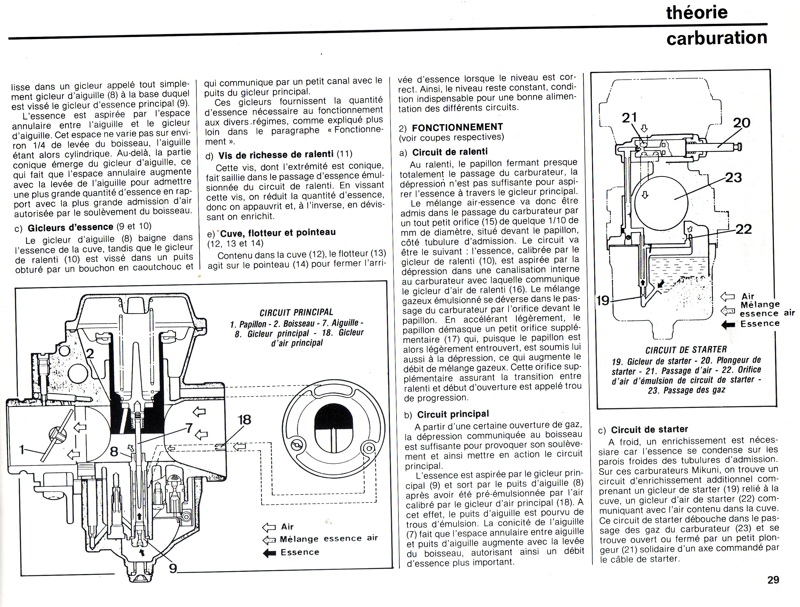

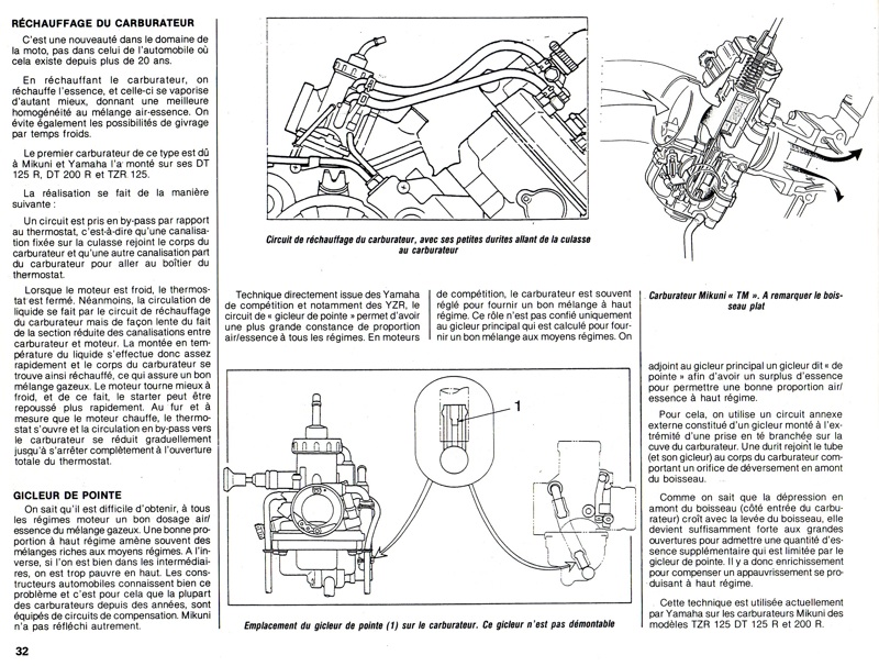

Bon à la médiathèque j'ai vu un truc
et en bonus la pompe a essence.
Et tout ceci tiré de "L'ENTRETIENT TECHNIQUE DE LA MOTO" de R.M.T etai

Bien intéressant tout ça. Merci Jack
- Age : 42
Re: Carburation
Jeu 7 Avr 2011 - 10:49
merci Jack
Re: Carburation
Jeu 7 Avr 2011 - 11:18
Ouais ça m'a permis de remettre les bon termes sur les bons mots, et les bonnes actions avec les bons effets. Je suis resté sur ma carbu de deux temps avec la vis pour un beau boing boing et autres conneries qu'on se fabrique quand on apprend tout seul. C'est de la théorie générale, j'aimerai bien mettre la main sur quelque chose de plus complet.flow a écrit:Bien intéressant tout ça. Merci Jack
