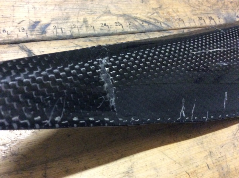

J'ai acheté un lot de pièce carbone, a tres bon prix puisque deux des quartes sont abîmés. Je le savais donc ca c'est ok. La première est juste rayé, j'ai poncé, vernis la première et je pense que ce sera pas mal. On verra une fois séché. Voici la deuxième, un dessous de selle, comme l'autre, si je vernis seulement je pense qu'on ce sera pas très beau. Vous tenteriez quelque chose d'autre ?

Dans ton cas la résine à cassé.il faut dans l'idéal remettre de la résine pour re solidifier la pièce et après la vernir pour un aspect uni.

idéalement il faudrait éliminer toute la partie abimée et renforcer cette zone en tissu et fibre.
en pratique renforce par l'arrière et comme expliqué au dessus résine, ponçage et vernis coté visible.

comme pour les cadres de vélos que je répare , il te faut enlever l'ancien vernis , les fibres abimées , je fait ca avec une dremmel , si tu ne mets que de la résine ca ne tiendras pas dans le temps
ensuite résine epoxy et tissus
sur le net , tu trouve des kits de réparation carbone complet pour moins de 50 euros
