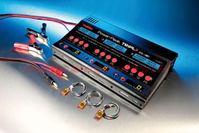

Batteries racing légères Empty Re: Batteries racing légères
le Ven 1 Mai 2009 - 16:18
@Eagle4 a écrit:le rapport prix/gain de poids et quand même super intéressant Twisted Evil
Inconstestablement Laughing
Mais hyper contraingant, faut un chargeur LiPo spécial etc....
Batteries racing légères 24429_0018541 180 € le bout quand même
Une batterie LiPo demande (selon moi) trop d'attention
Certains modélistes les entreposent même dans leur frigo eu égard à la longévité des trucs "dite" assez faible sans véritable entretien
