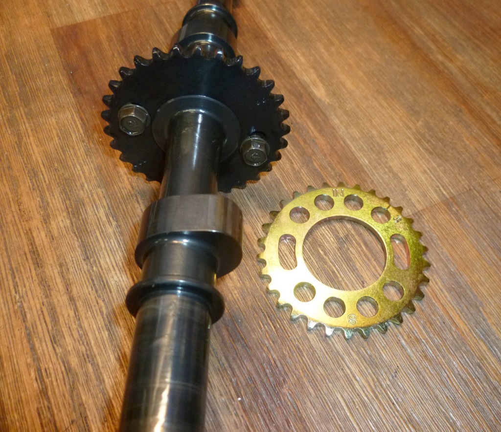

Dans la recherche de l'allègement des organes de distribution, utilisation de pignons d'arbres à cames Falicon au lieu de pignons APE : gain de 43 pour la paire de pignons. Loin d'être négligeable.

Ah oui 43g sur des pièces en rotation dans le moteur Shocked

Sur l'ensemble de la distribution, AAC + ressorts de soupapes + coupelles titane + pignons, c'est 650 grammes qui sont gagnés et à 10.000 T ça fait une très grosse différence.

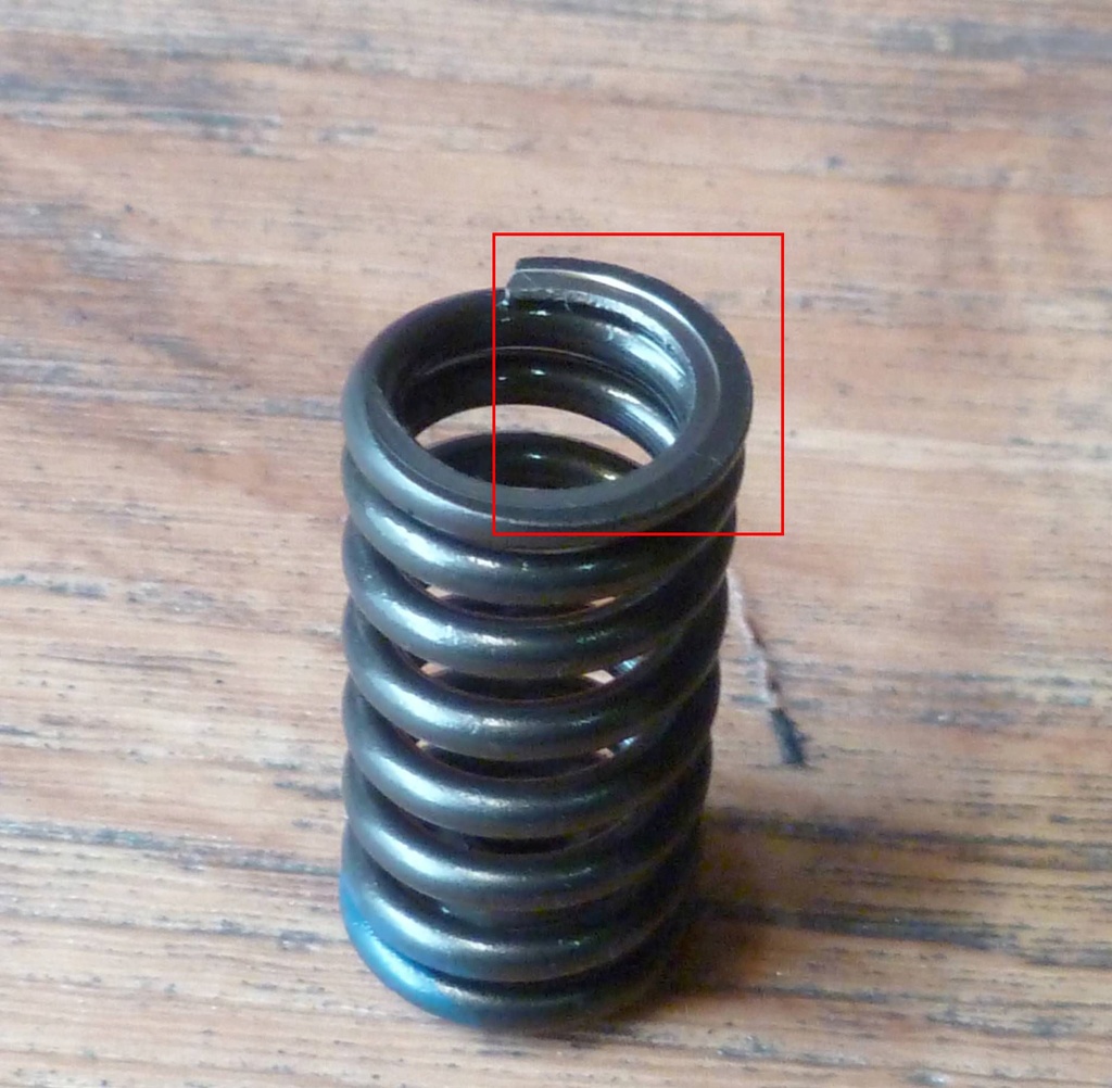

Il n'y a pas de réels symptômes de ressorts fatigués, ça rentre dans le cadre de l'usure générale du moteur. L'immense majorité des remises en état d'un moteur se font sans jamais seulement regarder l'état des ressorts et encore moins de les remplacer.
Exemple de tassement de ressort de soupape, un GSX-R 1100 water de 23000 kms strictement d'origine. Le ressort neuf (d'origine) est à droite bien sûr.
Ca parait peu dans l'absolu mais en terme de force de ressort c'est déjà beaucoup.

@JackCélaire a écrit:C’est surtout étonnant en terme de kilométrage.
Pas vraiment, les GSX-R (mais ce ne sont pas les seules) ont des faiblesses chroniques de ressorts de soupapes. Et l'affaissement n'est qu'un des soucis, quand on regarde les ressorts du dessus, ça donne ça .... et ce n'est pas rare du tout !
