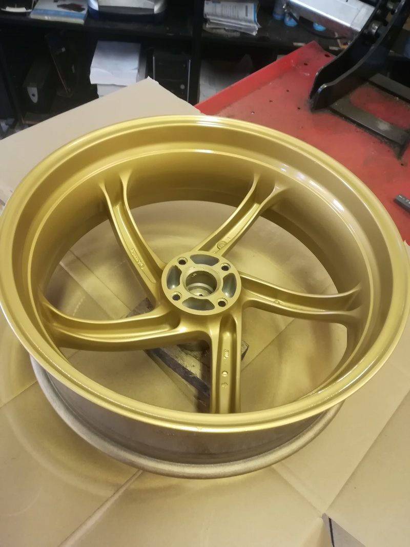

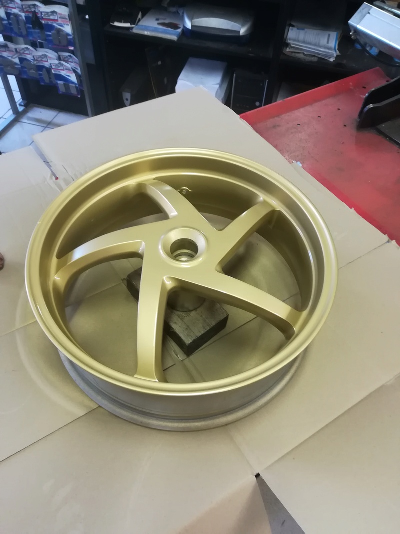

Aujourd'hui, essai de peinture sur la jante AR..
Hier je l'ai préparée, poncée, mis un primaire d'accroche, ré poncé et passage en peinture.
Voilà le résultat, je suis plutôt content. Je laisse sécher, remets pneu et valve et je présente des que j'ai le temps.
On a l'impression que la teinte est différente sur les 2 faces mais c'est bien la même...
J'ai hâte de monter ça...

@BuZz a écrit:J'ai nettoyé comme j'ai pu, le résultat n'est pas à la hauteur de mes espérances mais bon....
Exactement ma réfléxion quand j'ai remonté le mien
C'est jamais assez neuf clown
Beau boulot

La couleur est sympa
Ça passait c'était beau

Couleur évidemment choisie pour coller au plus près de la moto que je fais en replica.
Il reste du boulot !
Re: Mon Projet
le Lun 11 Juin 2018 - 21:45
Whaou super propre, jante or donc ce sera une HRC rep ?
