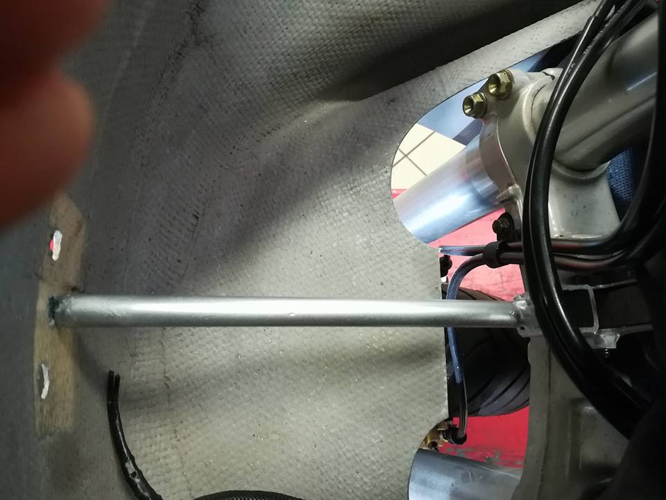

Je continue donc mon démontage et m'attaque au bâti arrière. Il va devoir être fait maison. Une alternative, je pars de zéro ou je me sers du bâti arrière d'origine que je modifie. Avantage, il est déjà caissonné pour la pompe à essence. Inconvénient, il est en acier donc lourd. Conscient que le budget global sera important, je préfère modifier celui d'origine...
Je taille, je soude, je présente, je défais, refais.... :
Un ami dont c'est le métier m'aidera à faire des soudures avec une belle finition...

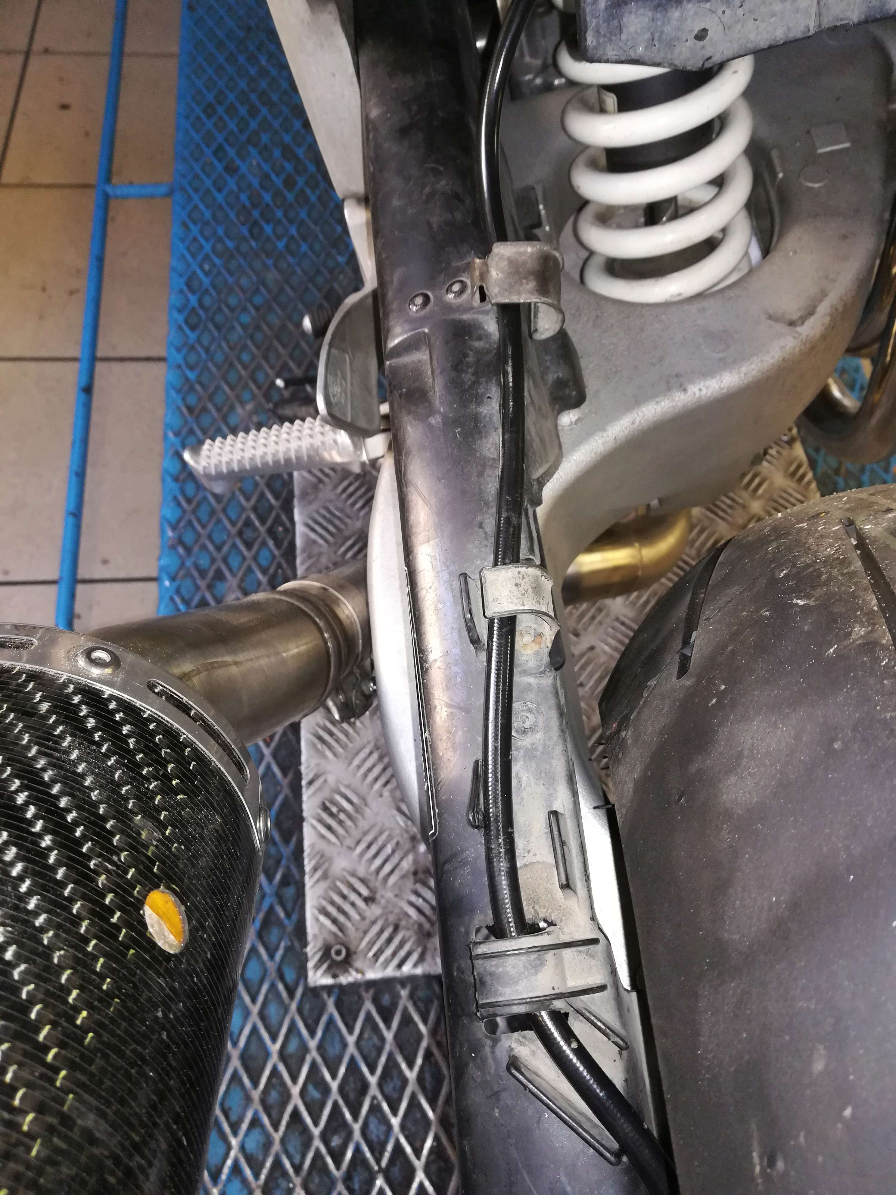

Présentation de la durite avia AR.
J'avais conservé, au feeling, une patte sous le bac à batterie.... bien m'en a pris!
Du coup la taille du bocal du MC de frein AR ne me convenant pas, c'est une armoire le truc, j'ai commandé le kit de suppression HRC. Cool
