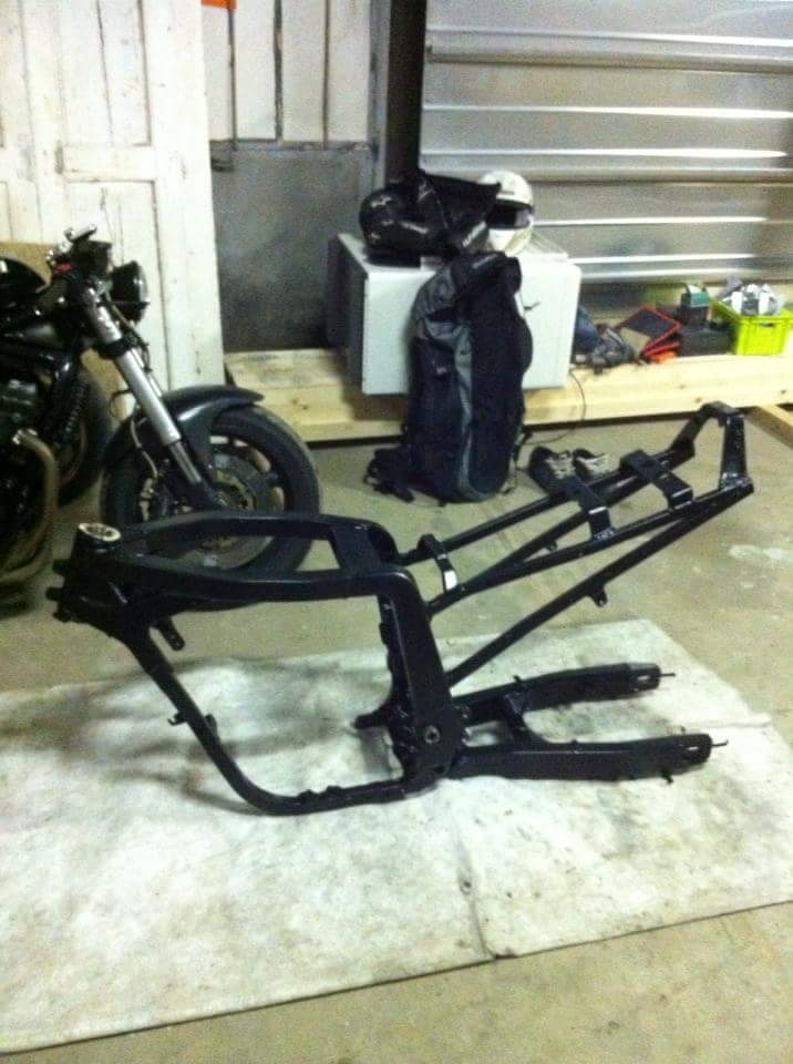

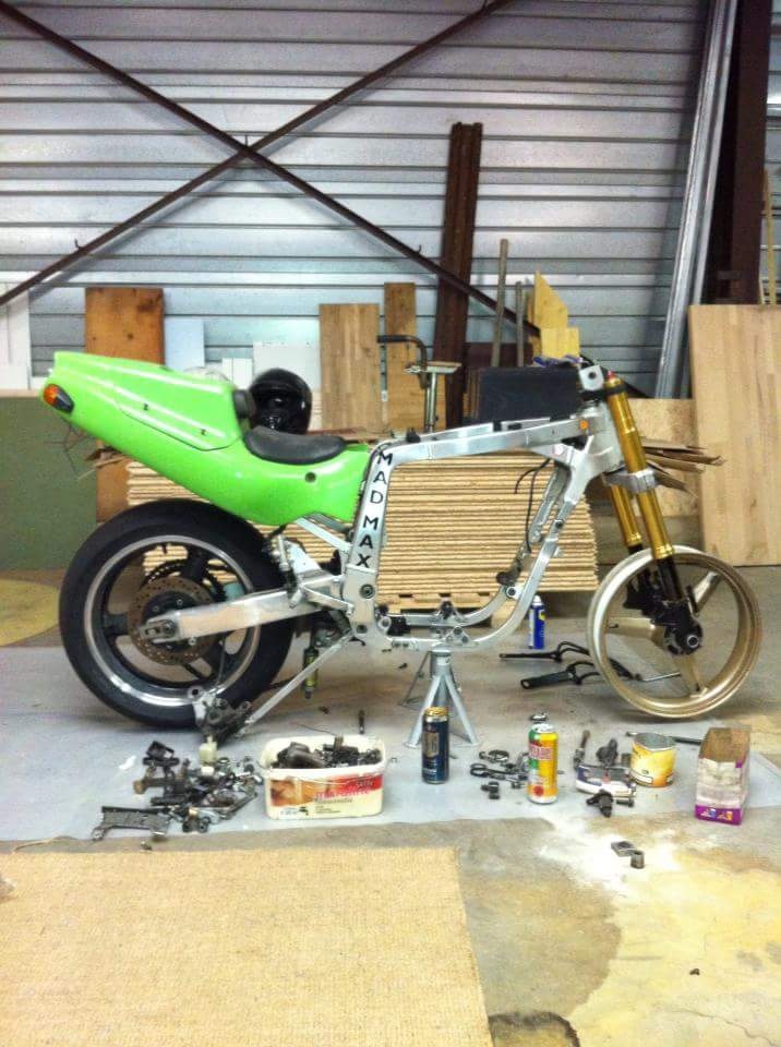

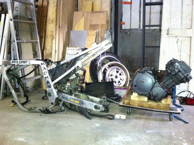

Voici l'histoire de mon 1100 90.
Acheté à l'été 2013 à un ami qui malheureusement nous à quitté. Avec il avais participé à la monster race 2012.
Donc achat de la moto en pièces, un vrai defi pour moi, bien plus compliqué de partir d'un puzzle que d'une moto complète.
Le but etais de faire une moto orientée racing, au grès des pièces trouvé sur leboncoin.
Dans un premier temps j'ai fait un montage à blanc de la partie cycle, afin de lister si il ne manqué pas d'axe ou de support.

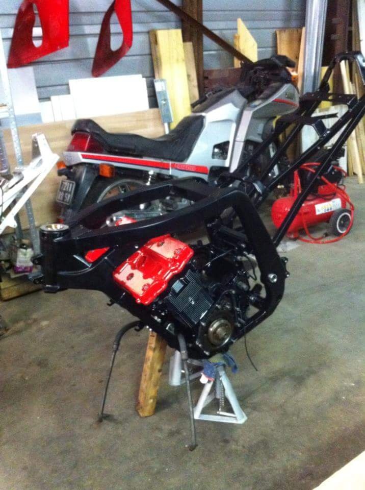

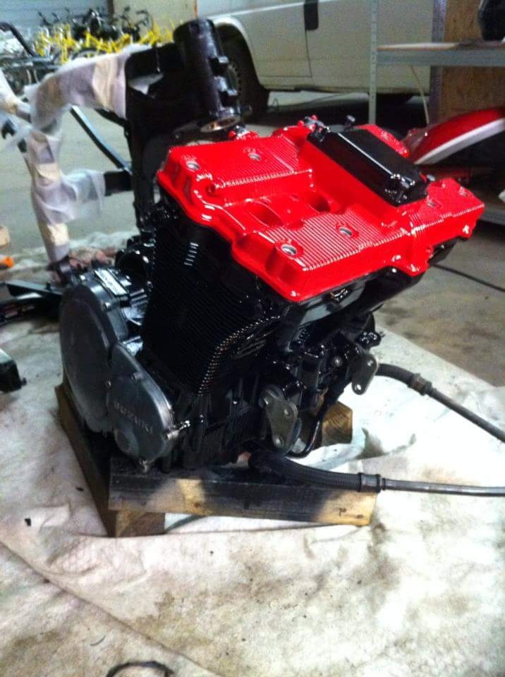

S'en est suivi la peinture à l'epoxy en satiné de la partie cycle. J'ai ensuite fait un check up du bloc, fait le jeux au soupapes et procéder a ça mise en peinture.
En 2014, achat de tube de fourche de 1000 k4, tournage d'un axe de colonne et achat d'un ensemble de carenages de 750 90
Montage d'un bras banane de water peint a l'epoxy
La moto ne bouge guère jusqu'à debut 2016. Changement encore une fois de bras oscillant pour un 750 94 type sp, peint à l'epoxy également

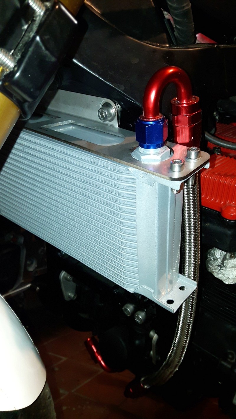

Ensuite achat d'une maison,la moto est encore mise de côté. 2017 je m'y remet, peinture a l'epoxy des tés de fourche,des platines et de divers petites pièces. Achat d'un ohlins, d'une rampe fcr, de disques beringer fontes
Et dernièrement montage d'un radia alu, support maison sur mesure découpé au laser.
