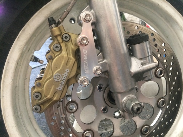

Pour des raisons pro et donc pécuniaire je pensais que le projet 85 aller plus beaucoup avancer. Je ne suis pas à plaindre, ce n’est pas le sens de mon propos. Mon beau père pour me faire plaisir, merci encore à toi, à fait faire les palatines qu’il fallait pour mon montage. Dessiné sur la base des BSD qui en faite doivent être pour des fourches de 500RG, Meca-mat à Bourges m’a sortie un jeu de platine adapté pour des Brembo en 65 mm sur une fourche de 750 cul carré et disques de 310mm.
J’ai commandé toutes les vis qu’il faut pour faire un montage propre. Le circuit est mise en pression, les plaquettes se placent très bien sur les disques.

Sympa cette propos mais je ne crois pas avoir les moyens de m’en faire faire pour le moment. Y a pas eu des plans fait lors de l’operation ? Tu as des photos de tes platines ? Ça le genre de chose qui changerai encore le but final du projet ( Laughing )
Je demande au beau père de se renseigner pour un jeu supplémentaire.

Gorille > le message est passé, celui qu’il m’a fait les platines a eu un petit soucis de santé mais je m’occupe du devis.

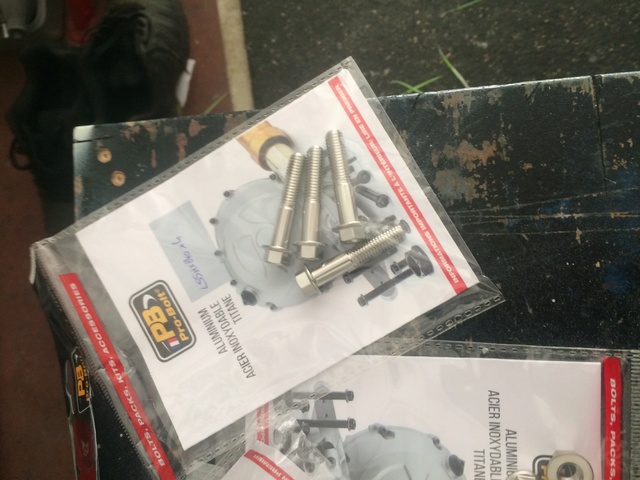

Ma commande probolt est arrivée
J’ai fait le montage sans appliquer les couples de serrage, ni de frein filet
Quand je passerai de nouvelle plaquette j’ai prévu de changer les vis du corps des Etriers, après nettoyage de ceux-ci. Des qui sera l’heure de changer les pneux je passerai mes Marvic, ou autre, d’ou la jante degeulasse.
