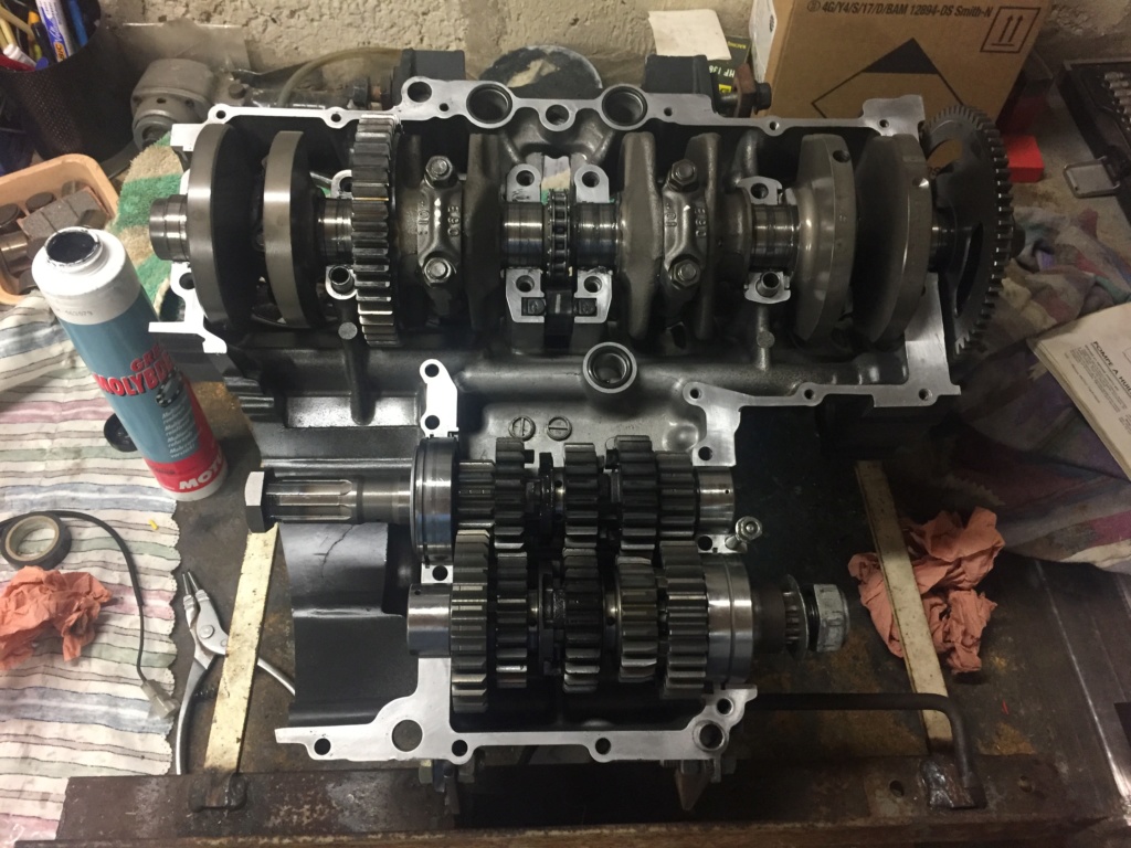

@Titane a écrit:Simple petite remarque, les bielles sont montées à l'envers sur ta photo. Le N° de catégorie d'alésage de la tête de bielle (le N°2 dans ce cas) doit être dirigé vers l'arrière du moteur.
A moins que ce ne soit volontaire pour une raison X ou Y.
Je me suis posé la question, tu me mets le doute, mais pour moi, le n° d'alésage est bien vers l'arrière lorsque les bielles sont montées ainsi. (elles étaient montées comme ça lorsque j'ai ouvert)
J'ai levé le doute, c'est bon, tout est dans le bon sens, je suis allé vérifier !
Aujourd'hui j'ai bien travailler, le vilo a pris place dans le carter supérieur sur ses demi paliers tout neuf, avec une belle chaine de distri raide neuve !
Les arbres de boite ont retrouvés leur place également
Dans le demi carter inférieur, j'ai monté la pompe à huile neuve, ainsi que les fourchettes de sélection et le tambour
Après un essai sans patte à joint pour voir comment ça allait se présenter (surtout au niveau des fourchettes), le bloc est enfin refermé, tout est serré au couple, les joints spy sont neufs, ça fait plaisir !!
Si j'ai le temps demain, je retourne le moteur pour remonter la crépine et le carter d'huile, que je dois percer avant remontage pour monter un raccord banjo pour le turbo. Mais pour moi le principal est fait, le plus gros est remonter
Question ??!! il ressemble à quoi le joint qui va derrière l'espèce de grosse entretoise sur  l'arbre secondaire, en sortie de boite? Car j'en avais pas au démontage, et dans la revue je vois qu'il y en a un???

Tu veux dire là ?
C’est Spi de sortie de boîte qu’il y a là.

@JackCélaire a écrit:Tu veux dire là ?
Oui, le spy c'est bon, mais il y a apparemment un joint torique, n° 48 :

J'en avais pas non plus au démontage du 85, pas dans mon souvenir.

Il y a bien un petit torique (tore de 1 mm) qui vient se caler dans le chanfrein du roulement et est maintenu par l'entretoise de sortie de boite. Comme le joint est très petit et bien "blotti" dans son chanfrein, on ne le voit presque pas quand il est déjà un peu tassé.

cupsteel
Localisation : Oise 60
R actuel : ZXR Stinger / 1100R / WRZ 250
Date d'inscription : 17/06/2016
Re: 1100 GSXR Air/huile Turbo
le Ven 6 Juil 2018 - 19:24
Nickel, merci pour cette réponse claire et précise !
