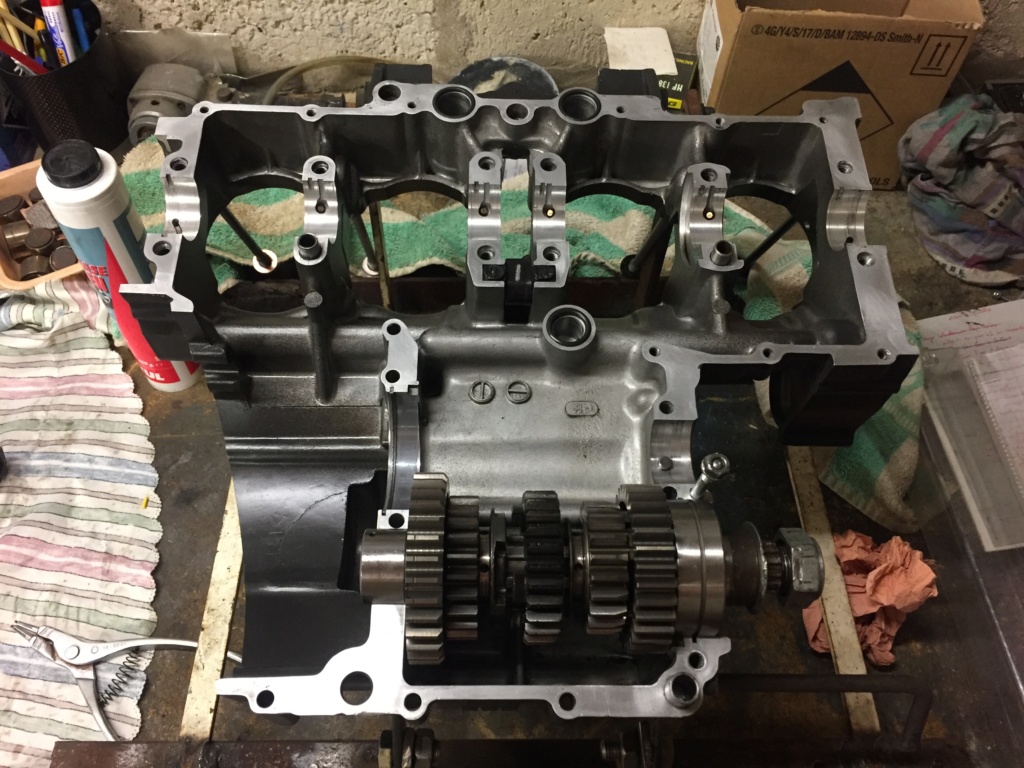

le Mer 4 Juil 2018 - 14:28
Ca avance un peu, enfin !!
J'ai reçu il y a quelque temps déjà un beau colis plein de belles petites pièces : coussinets bielles et vilo, pompe à huile, chaine de distri, joints, roulement, pignons...
Hier, c'est reparti, remontage !
Après nettoyage des pièces, remontage des bielles sur le vilo, coussinets neufs, le tout monté à la graisse au molybdène comme préconisé dans la rta :
Ensuite, remise en état de la boite de vitesse, j'ai changé le roulement de sortie de boite, et les pignons de 1 et 2 qui étaient un peu marqués :
L' arbre secondaire a repris sa place dans le carter.
Ca fait du bien de pouvoir avancer un peu !

Re: 1100 GSXR Air/huile Turbo
le Mer 4 Juil 2018 - 17:31
Simple petite remarque, les bielles sont montées à l'envers sur ta photo. Le N° de catégorie d'alésage de la tête de bielle (le N°2 dans ce cas) doit être dirigé vers l'arrière du moteur.
A moins que ce ne soit volontaire pour une raison X ou Y.
