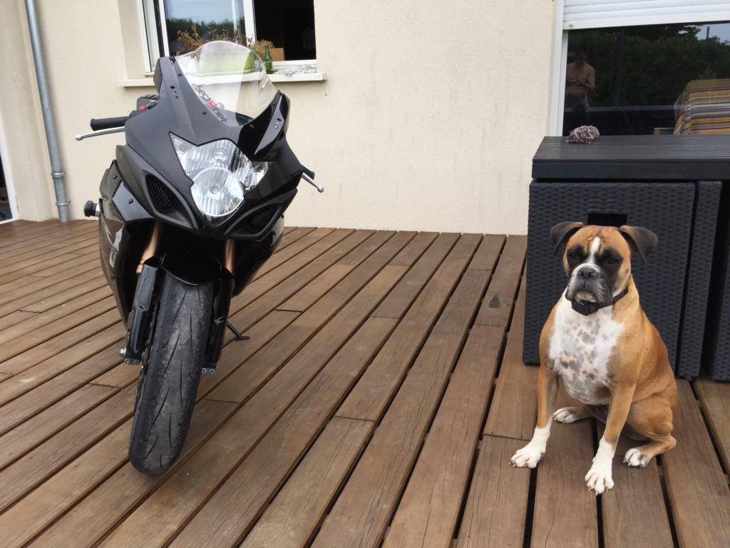

Salut,
Petit retour dans le garage, J'ai trouver le problème de "bride" les nazes avez déconnecter le fil de la valve à la place de la bride du coup maintenant elle tire correctement
J'ai fini le remontage propre de la meule, reste retro, cligno avant, obturateur de rétro et je pense la mettre en vente. Elle est superbe, je suis fan absolut de l'objet mais franchement avoir une pétoire comme ça qui sort 2 fois par an qui me coûte 500 balles d'assu et qui risque de me coûter mon permis à la moindre sortie me remplace le kiff en stress.
Je compte monter mon sherco en SM pour pouvoir faire des journées sur piste de Kart avec des potes et prendre un vieux AH idéalement 750 1990 mon année de naissance full stock.
Des Petites photos:
aut
