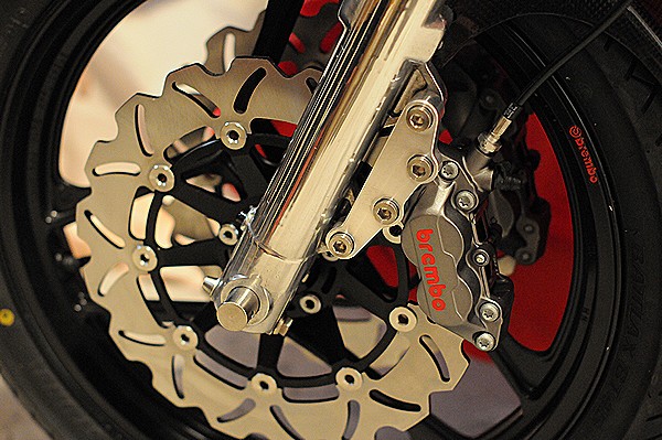

salut la foule,
Grâce a la gentillesse du préparateur du site http://www.laverdamania.net , j'ai trouvé enfin une paire de disques sympa pour nos culs plats = lien ebay c'est un pote a lui qui fait de la piste avec et qui a une conduite de brute et ca n'a pas bougé de la saison ( ni voile , ni usure prononcée !!! ) et cerise sur le gâteau = 160€ avec l'arrière et 40€ € de fdp !!!
DISQUES Waves pour nos mémères !!!! 531118f1080268a89386dfcf5245739dDISQUES Waves pour nos mémères !!!! Pro100
cheers cheers cheers cheers
DISQUES Waves pour nos mémères !!!! Empty Re: DISQUES Waves pour nos mémères !!!!
Dim 30 Oct 2016 - 7:59
Elle est splendide cette machine vraiment, félicité ce gars de notre part.
Perso je rêve de diseuse de 300mm pour jante de slingshot, donc offset de 22,5 et diamètre intérieure de 64 mm ... Mais en tout excellent plan pour nos GSXR premières générations.

dernier détail qui n'est pas des moindres ...c'est des disques en 310 mm DISQUES Waves pour nos mémères !!!! 365685 , donc pattes de déport obligatoire !!!

ça m'a creusé ta réflexion et j'avais vu un truc dans ce style alors j'ai cherché dans mes archives DISQUES Waves pour nos mémères !!!! 517107 DISQUES Waves pour nos mémères !!!! 517107 DISQUES Waves pour nos mémères !!!! 517107 et voilà ....=
DISQUES Waves pour nos mémères !!!! 161030090722818106
l'inverse doit pourvoir se faire aussi alors ce qui m'arrangerai bien ......

Sur ta photo ces disques sont en 300mm ?
Et toi ce sont des disques en 300 mm que tu veux ? pour quelles jantes ?
Sinon je ne comprends pas ton soucis le gorille, les disques de onzes font 310 mm et ceux de 750 300 mm
pour ce qui est des cul carrés. Ils ont le même offset que ceux de slingshot mais pas le même diamètre intérieurs, 61 pour les cul carrés et 64 pour les autres.
