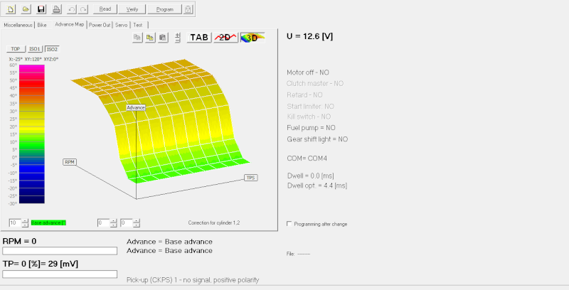

Surtout vérifier que le coupe circuit de ta bécane n'est pas sur "OFF". courbe avance allumage, décalage de l'avance par raport à l'origine - Page 2 365685
Sinon aucun dialogue. courbe avance allumage, décalage de l'avance par raport à l'origine - Page 2 301418
Donc du coup maintenant j'arrive à dialoguer avec le TCIP4.
Génial !!
Moto tranformée.
Que du bon.
Maintenant on pourrait même trouver de quoi faire un shifter puisque le CDI possède une entrée shut down réglable ce qui permettrai de couper pendant "x" seconde l'allumage.
Au niveau comportement, la moto est très joueuse.
Je vous envoi les copies d'écran de ma nouvelle courbe d'avance.

Dim 23 Nov 2014 - 18:05
@Petite pomme a écrit:Oui j'ai demandé à Thomas de me l'envoyer avec une configuration légèrement optimisée par rapport à un boîtier full .
Après , comme dit précédemment , je vais avoir les valeurs Yosh mais je me pose la question de savoir si ces boîtiers ne devaient pas être utilisés avec des motos roulant avec de l'essence aviation . À 35 ° , tu n'as pas de cliquetis avec l'essence du commerce ?
courbe avance allumage, décalage de l'avance par raport à l'origine - Page 2 <a href=courbe avance allumage, décalage de l'avance par raport à l'origine - Page 2 Captur10" />
Voila après modification de la courbe d'origine du boitier (dont je n'ai pas pris de capture, mais je le ferai asap), avec quelle courbe je roule en ce moment.
Il faut dire que le boitier apporte un changement radical de la moto sans changer la courbe qui y est.
Cette courbe est ma première modification.
Mon SVS s'envole dans les tours encore plus (c'était déjà le cas dès mis en place du boitier ignitech) .
Après il faut que je regarde les autres réglages possibles, mais va falloir potasser d'abord.

Dim 23 Nov 2014 - 18:51
Ok , merci mazmax . Donc tu te cales à 36° sur les hauts régimes , de toutes manières il est rare de rouler pleine charge longtemps sur circuit à moins de se taper le mistral à longueur de journée . Et en effet , pas mal de gars restent sur les 36° au max.
Comme toi au départ, je n'ai pas de cordon DB9 pour faire une capture d'écran et connaître les valeurs paramètrées par Thomas . Je fais ça dès que possible , ça devrait tourner dans les 15 jours
Mais ça corrobore l'idee de la courbe que je voulais entrer dans l'ignitech même si ma plage est évidement plus longue ..
Merci encore .

Lun 12 Jan 2015 - 2:15
Mazmax
Salut mazmax, je t'ai envoyé un MP , je ne pense pas que tu aies reçu la notif..
As tu les valeurs d'origine des avances par RPM pour un SV ?
Je ne pense pas que ta courbe postée en page 1 soit le reflet de ces valeurs du boitier origine mais celles du boitier programmé par Thomas.
J'ai moi même demandé une optimisation par rapport a un boitier full de SRAD carbus et j'ai le même parametrage avec une valeur sup a 32 °..
courbe avance allumage, décalage de l'avance par raport à l'origine - Page 2 Srad4_11
courbe avance allumage, décalage de l'avance par raport à l'origine - Page 2 Srad4_12
Tu rentres des avances a 36, ce qui me parait être une configuration à la limite du cliquetis ,je sais que pas mal de gars l'ont fait comme je te le dis sur un post precédent. Tu as un fais un test a bas regime sur un rapport en 3 ou 4 en sollicitant le moteur(même si tu ne te sers de ton SV que pour la piste et que ce ne sont pas des conditions que tu vas retrouver)  pour voir si tu n'as pas ce cliquetis puis a hauts regimes en vitesse constante à pleine charge( le mistral par ex)?
J'ai repris contact avec Thomas afin de connaitre les valeurs origines pour la mienne puisque optimisation il y a avec des avances à 32.
Pour une utilisation mixte piste/route , je ne pense pas monter à plus de 33 ou 34 , à voir au pire si je peux reprogrammer sur place au circuit.
Mais sincèrement , tes données me paraissent élevées .courbe avance allumage, décalage de l'avance par raport à l'origine - Page 2 99519
Donc si tu as les valeurs d'un boitier stock de SV je suis preneur .. Merci
