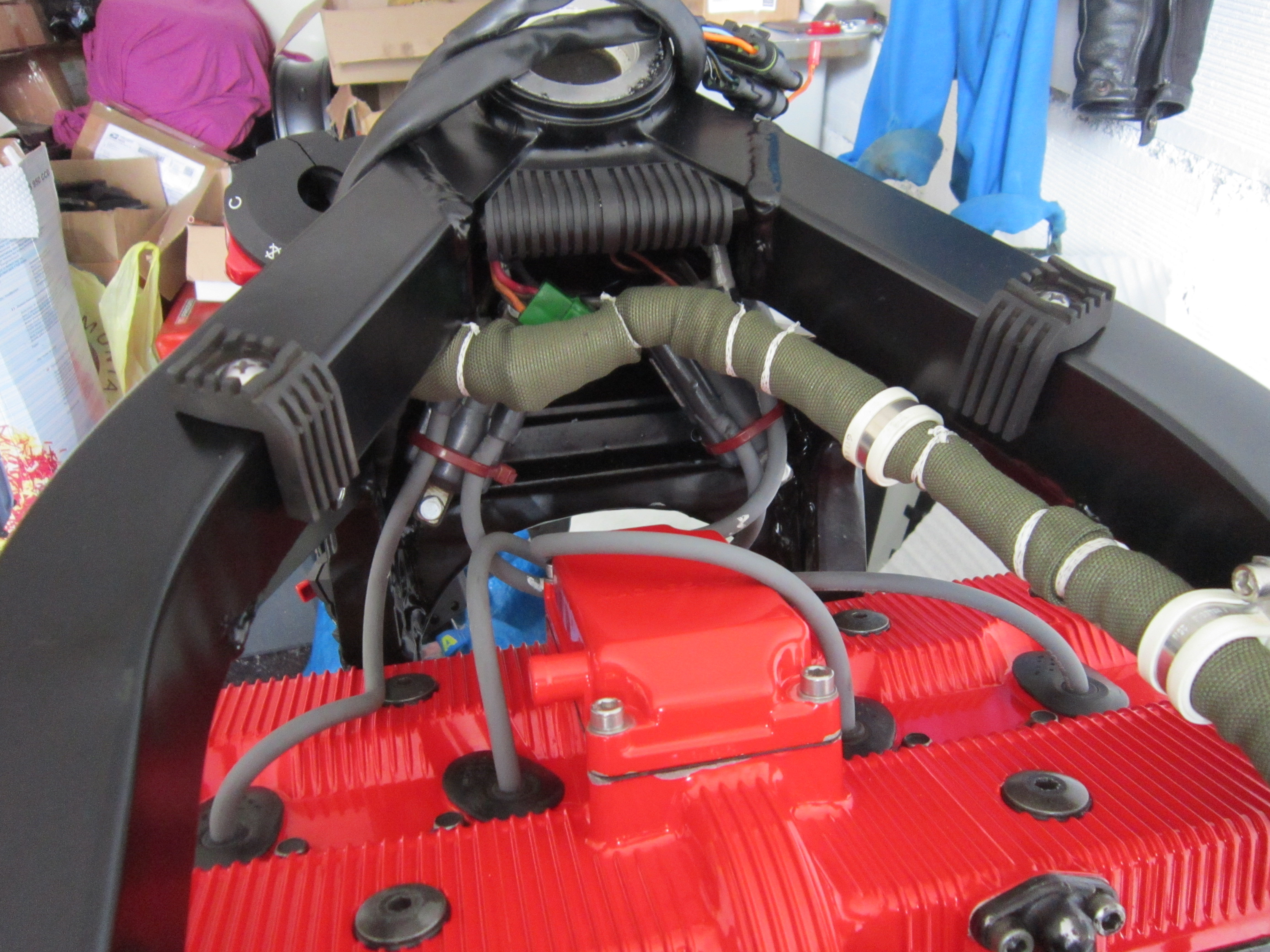

le kit dynatek anti parasite + fil deja serti en 8 mm , c'est 20 euro TTC , j'ai pris le DNDW-800
le kit est pas mal foutu , en clair t'as 2 anti parasite serti sur un seul fil , bout a bout , tu partage la longueur que tu as envie ..me demande pas la longueur .. je sais plus ... Question Bobines câbles allumages  115955 au pire tu prends 2 kits ... Question Bobines câbles allumages  365685
avantage aussi les caches puits de bougies origines se montent dessus sans modifs .. Question Bobines câbles allumages  218509
en gros ça donne ça ..

ils ont aussi des bobines ... je pense que tu peux trouver moins chère sur ebay motors ..

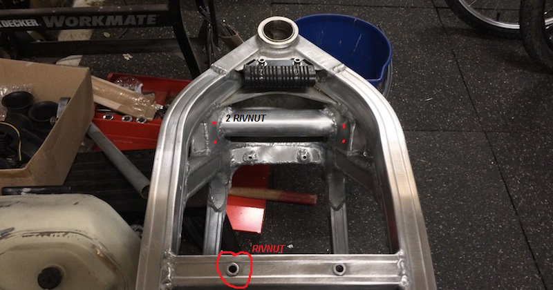

si tu peux me balancer un tof ( la même vue que moi) de ton cadre modifier, j'aimerai bien voir a quoi ça ressemble .. Question Bobines câbles allumages  879196
qui sais .... Question Bobines câbles allumages  99519 , j'aurai peut être un idée a te proposer .. Question Bobines câbles allumages  100452

re ..
bon a première vue , position initiale laisse tomber .. Question Bobines câbles allumages  301418
par contre moi je ferai ça
j'achèterai ce type de bobine : le modèle 4 ..  DNDC3-2 pas forcement chez tournay le prix pique un peu ..
mini et plate ..
Question Bobines câbles allumages  Zg3k
et ensuite pose de 2 rivnut sur les cotés ou je t'ai mis les marques rouges voir un peu plus bas a vérifier réservoir en place ..
j'avais vu une prépa comme ca et sa passer .. a voir  Question Bobines câbles allumages  879196

Brook, Je te demandais si tu avais des chutes, pas pour t'en piquer mais pour essayer d'avoir une idée de la longueur de ton kit, savoir si tu avais du couper un peu.  Question Bobines câbles allumages  100452
Pour ce qui est de la position c'est un peu la zone à laquelle j'avais pensé, mais pas possible une fois le réservoir en place. Il faut que je vois si j'essaie d'exploiter les deux points de fixation qu'il me reste en faisant une platine de support pour les bobines ou alors je délocalise tout çà plus loin ...Je ferais une photo, réservoir en place, ça sera plus parlant.
