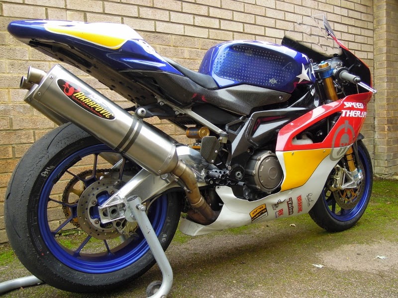

le Jeu 28 Déc 2017 - 22:21
C'est pas seconde génération mais  Aprilia RSV 1000 seconde génération.  992809
Aprilia RSV 1000 seconde génération.  Rsv10010
Ça passait c'était beau Aprilia RSV 1000 seconde génération.  365685
