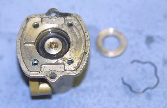

J'ai commencé a bosser vite fait sur ma fourche de 11, quelqu'un à une idée pour bouché ceci ?
Fourche GSXR cul carré (slabside) - Page 2 Img_1778
Les trucs esthétiques posté en haut de page coutent au final assez chère mais je regarde si je ne peux pas faire un truc propre avec ce qui traine dans le garage. Ca sera toujours ça d'économiser sur la remise en route du puzzle
Fourche GSXR cul carré (slabside) - Page 2 Jesuis11
Fourche GSXR cul carré (slabside) - Page 2 Empty Re: Fourche GSXR cul carré (slabside)
Lun 11 Nov 2013 - 10:36
ben "normalement", cette pièce n'est qu'une sorte de vanne, qui obture le circuit d'huile de la fourche pour la durcir, tu devrais pouvoir la bloquer en position ouverte avec une cale ou une rondelle.

bon, en fait on parle du système anti-plongée que Jack voudrait shunter de sa fourche sans pour autant supprimer les "boitiers" en bas de sa fourche d'origine...
Fourche GSXR cul carré (slabside) - Page 2 122-1110
Fourche GSXR cul carré (slabside) - Page 2 Img_1767
voir là, pour les anglophones :
http://gsxr70r.blogspot.fr/2011/05/suzukis-neas-revealed.html
pour le 750 c'est le système "PDF", a déclenchement par (sur)pression hydraulique, et sur le 1100, c'est le "NEAS", a déclenchement électrique.
ça vous a éclairés un peu ?

Sinon j'ai reçu des petits trucs pour essayer de développer ma fourche, n'ayons pas peur des mots (  Laughing ). Et aussi la solution si jamais mon idée de régler le passage d'huile ne s'avère pas productive, m'enfin je suis tellement têtu.
Fourche GSXR cul carré (slabside) - Page 2 Fourch10
Fourche GSXR cul carré (slabside) - Page 2 Fourch11
Pour les bouchons si quelqu'un en cherche faites moi un MP que je vous file le fournisseur ( 40euros le jeu ).

autant les bouchons en losange je comprends le truc (en passant c'est super propre Cool )... mais les pièce usinées en cylindre je vois pas le truc  scratch Fourche GSXR cul carré (slabside) - Page 2 99519 study
Lun 14 Avr 2014 - 19:45
Le but serait d'arriver à faire un réglage de précontrainte/compression dériver du système du 750 ... La je le fait en hyper rapide. Peut être que Roger a vu un peu épais!

Non j'essaie pas de ré-inventer quelque chose que suzuki a déjà fait, j'essaie d'avoir un autre point de réglage

Je veux un en faite un régleur de 750 sur un pied de fourche de 11  Fourche GSXR cul carré (slabside) - Page 2 589493
Pour l'instant j'ai mis les cales on verra quand j'aurai le temps de finir mon méli-mélo.
