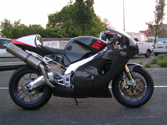

Un RSV que j'ai faillit acheter pour 3000€ il y a 3-4 ans (Je le regrette encore!):
En quelques mots, kit 1100cm, PC3 + shifter + commande de passage de vitesse au guidon, full carbone, grosse ligne Arrow SBK, full ohlins, il y avait également une paire de BST carbone en plus (Mais cela faisait monter le prix)
Il y avait quand même du travail de remise en route, réglage du PC3 et du shifter... Mais qu'est ce que j'ai été con de ne pas la prendre pale
