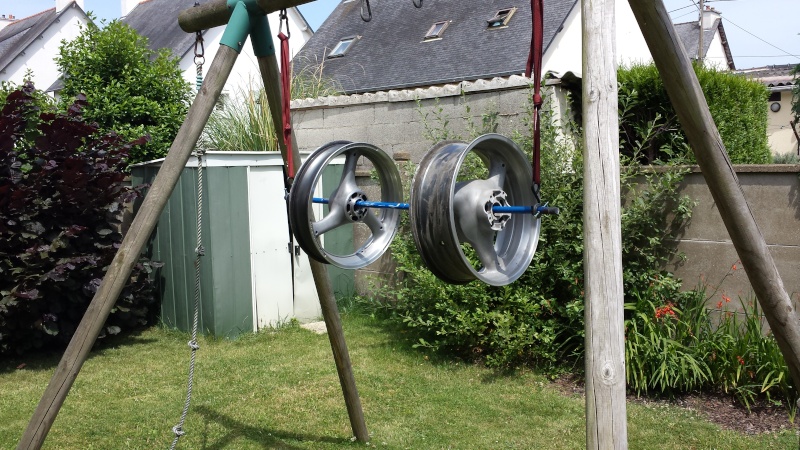

bon, j'en avais raz-la couenne des jantes blanches et polies dégueu, (trop clinquant et chiant a entretenir... Embarassed ), on passe donc en mode blanc pur :
voila donc les jantes, avant l’apprêt polyuréthane :
pendant l’apprêtage :
en train de sécher tranquille au chaud dans la chambre d'amis:
donc il me les peint en cabine, soit demain matin, soit lundi soir, je devrai donc pouvoir les récupérer mardi ou mercredi soir, pour remonter les pneus vendredi ou samedi prochain...en peinture polyuréthane aussi.
