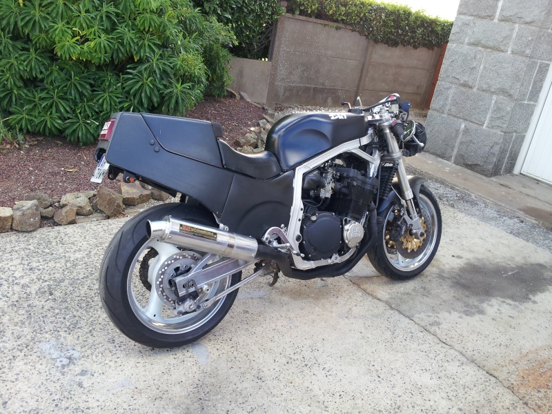

encore des petites news, dépose de mon disque de frein arrière, pour agrandir le diamètre des trous de ventilation, puis sablage, (très léger le sablage hein), et remontage, tant que c'était par terre, j'en ai profité pour sabler/repeindre les embouts de BO/tendeurs de chaine, c'est toujours ça de fait .
voila une triplette de photos avec les carénages avant déposés, le temps de corriger une petite merde électrique sur mon faisceau, qui fonctionne comme un neuf a présent.
et voilaaaa...

Tu as remis cette ligne là donc
C'est vrai que elle lui va très bien d'ailleurs. Comme tout le reste d'ailleurs, j'aime beaucoup l'idée du disques arrières.

Ouais, j'ai remis la ligne acier .
Et l'autre, aussi belle soit elle, ne me satisfait pas niveau position...j'ai donc contacté Don Franzen, (de Yoshimura USA), pour l'identifier correctement, la ref gravée étant "R125RT"
après recherches sur le net, j'avais trouvé les refs suivantes :
- "R112RRD" étant la version duplex inox "race" pour 1100 GSXR 86/88.
- "R125RRD" étant la version duplex inox "race" pour 1100 GSXR 89/92.
Il m'a très gentiment confirmé que ma ligne était bien une ligne duplex inox pour 1100 GSXR 89/92, donc 1127cc, (R125), et que le "RT" de ma ref signifiait "Race Tailpipe"...
Donc pour la poser sur un Slabby, va falloir soit trouver un tube intermédiaire spécifique, soit en faire un autre, ce que je suggérais déjà plus tôt.
Et je te confirme, je me lasse du noir mat, je cogite la nouvelle déco gentiment, mais j'ai pas trop envie d'une déco "réplica", (trop "m'as tu vu"), et je trouve ça bof quand tu n'as pas le matos qui va bien en dessous, (un peu comme une réplique de Ferrari sur une base de Fuego en somme Rolling Eyes ).
