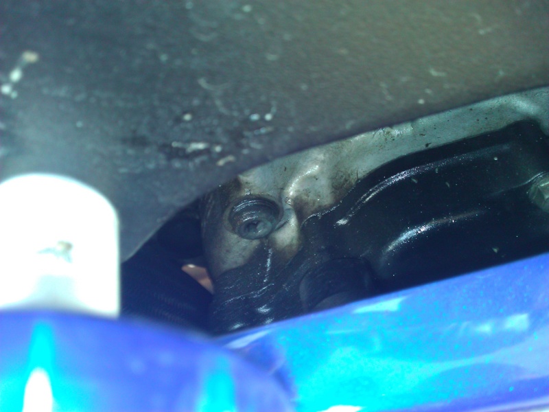

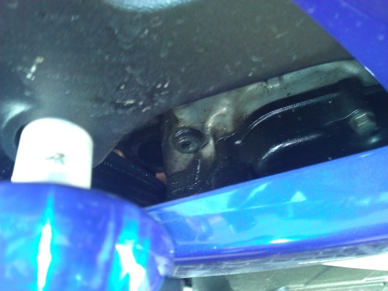

Voilà je me suis aperçu de ça en balade avec madame. je pense que c'est arrivé pendant ma balade en Normandie (500 bornes environ), donc ça ne coule quasi pas
Suintement huile au niveau du joint de boite de vitesse Photo_10
Suintement huile au niveau du joint de boite de vitesse Photo_11
Vous feriez quoi à ma place ?
Mon niveau d'huile est bon, pas de claquement ou vitesse qui merde
Je dois me faire les Vosges jeudi (je pense environ 3-400 bornes) vous rouleriez ?
J'ai tout nettoyé fait chauffer volontairement la moto en ville pendant 45 min, j'ai juste eu un léger léger suintement à ce niveau (à peine visible mais là je le cherchais).
Vous tenteriez la balade ou pas ?
Mettre de la pâte a joint par dessus ?
Je pense changer le joint prochainement mais là ça tombe mal
PS : j'ai un chouille trop d'huile quand la moto est bien droite j'ai lu que ça pouvait venir de là. Mais dans ce cas ma vidange a quasi un an pourquoi ce n'est pas arrivé plus tôt ?
Suis perdu
Titi me dit qu'on peut rouler mais que le joint peut fuir de plus en plus
Sinon c'est queue dalle sauf que je ne peux pas avoir de joint avant mon départ demain soir (moto sur remorque)

Et là ou tu vas il y a pas moyen d'avoir un joint, ou sur un autre magasin sur la route ?
Sinon moi je déposerai le flanc pour pouvoir tout nettoyer, histoire de quantifier la fuite et de vérifier le serrage.

Laisse pisser, c'est rien mon lapin.
Au mieux, tu nettoies, tu colles un peu de pate à joint sur le joint de carter et roulez jeunesse.
Par contre, c'est une vidange que je ferais, surtout si tu pars pour faire des kil' et des kil' Suintement huile au niveau du joint de boite de vitesse 100452

@JackCélaire a écrit:Et là ou tu vas il y a pas moyen d'avoir un joint, ou sur un autre magasin sur la route ?
Ca tombe le 14 juillet c'est sur commande.....
J'ai tombé le flanc et tout resseré hier soir.
J'avais déjà mis un coup de clé avant mon test une fois le tout nettoyé, c'est là que j'ai vu que c'est vraiment rien qui sort
Je reteste ce soir de la faire chauffer
y avait pas de vis desserrées mais j'ai resserré par sécurité
Flow : ça se trouve partout la pate ?
Je peux en mettre par dessus sans démonter ? Ou faut démonter absolument ? Dans ce cas je vidange direct

oui faut démonter pour mettre la patte.
Serre pas plus fort en tout les cas maintenant que tu as resserré c'est bon.
Fais ta vidange avant si tu peux Suintement huile au niveau du joint de boite de vitesse 100452.

Je suis pas sur de bien voir : c'est lequel de carter que tu as pris en photo ?

Carter en bas à gauche, ou y a la boite de vitesse
Tain je me tate à rouler comme ça quand même (moins d'une goutte en 45 min de bouchons hier soir)
Edit : this one (le carter noir donc avant montage des GB racing (montées y a un an)
Suintement huile au niveau du joint de boite de vitesse 2010%5C06%5C26%5Cbikepics-2006270-800
Edit 2 : ça suite de l'avant du carter, légèrement en haut

Tant que tu as de l'huile, tu risques rien. Par contre arretes de serrer, car si tu foires un pas de vis, là ce sera grave et emmerdant.

oki
mais comme dit Jack, je dois démonter pour la mettre c'est ça ?
Si c'est le cas j'achete de la bonne huile (sans mettre de la 100 % synthèse) et je vidange en meme temps sans changer le filtre.
Je ferai une grosse révision au Printemps. Si j'ai fait 1000 km d'ici là ce sera le bout du monde
Ps : j'ai arrêté de serrer car je me connais....

Pour l'appliquer, il faut démonter le carter, vidanger avant, nettoyer les bords du carter pour enlever l'excédent et faire attention de pas flinguer le joint.
Perso, si tu penses faire à peine 1000km, je m'emmerderais pas, surtout si tu fais la révision au printemps. Surveille que ça empire pas, contrôle tes niveau et basta.
Si ça empire, tu auras tout le loisir pour démonter, mais là comme ça, je ferais rien.
Pour moi, toutes motos suintent au bout d'un moment. Si tu la mattes dans tout les sens, je suis sûr que tu en trouveras d'autres de mini fuites. Suintement huile au niveau du joint de boite de vitesse 100452
Le Ducati fuyait, le gex suintait, le CB suinte et j'estime que c'est normal. Demande l'avis de Titi, mais je pense qu'il te dira comme moi Suintement huile au niveau du joint de boite de vitesse 628875

Titi m'a dit pas trop grave mais à surveiller
Là mon père a eu les photos il était chez notre concess
Il lui a dit RAS tu changeras le joint si ça empire, qui plus est ce n'est pas sous pression à cet endroit donc risque zéro
Mon père étant aussi psycho que moi a acheté un petit bidon d'huile d'appoint, il veut pas la rater sa balade dans les vosges vendredi

bon pour ceux qui ont pas vu mon CR sur les Vosges, 550 km elle a suinté mais rien de méchnt ça commençait seulement à goutter sur le protege carter
le niveau ne bouge pas
je vais la vidanger cet hiver par precaution, baisser le niveau d'huile (suis un chouie haut ça doit jouer)
Si ça suinte toujours au printemps changement du joint pour la grosse révision
là elle est restée se reposer en Hte marne

petite nouvelle pour mon suintement
pour mon anniv madame m'a offert un new pantalon + blouson + bottes + gants Dainese (merde mon budget blu ray va souffrir du coup)
je teste ça le lendemain...
Et de l'huile sur les bottes neuves (blanches et noires)
Je décide donc de ne plus rouler avec (sachant que j'ai vidangé par précaution avec de la 100% synthèse en restant dans la moyenne du niveau)
Mon padré ayant la moto en a eu marre et l'a amenée à réparer (en fait il voulait rouler je le connais)
Bilan 50 €
il a pu me le changer en couchant la moto (tenue par chaines), sans avoir à revider mon huile (qui a 800 km environ...)
Merci mon petit concess à Chaumont Suintement huile au niveau du joint de boite de vitesse 517107
Finalement il me tarde de la reprendre, ça me fera un point de moins à réviser l'an prochain
